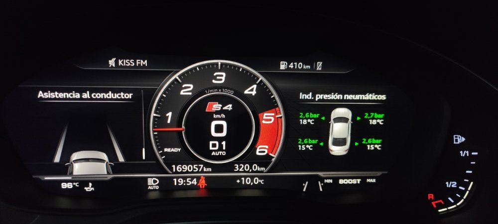

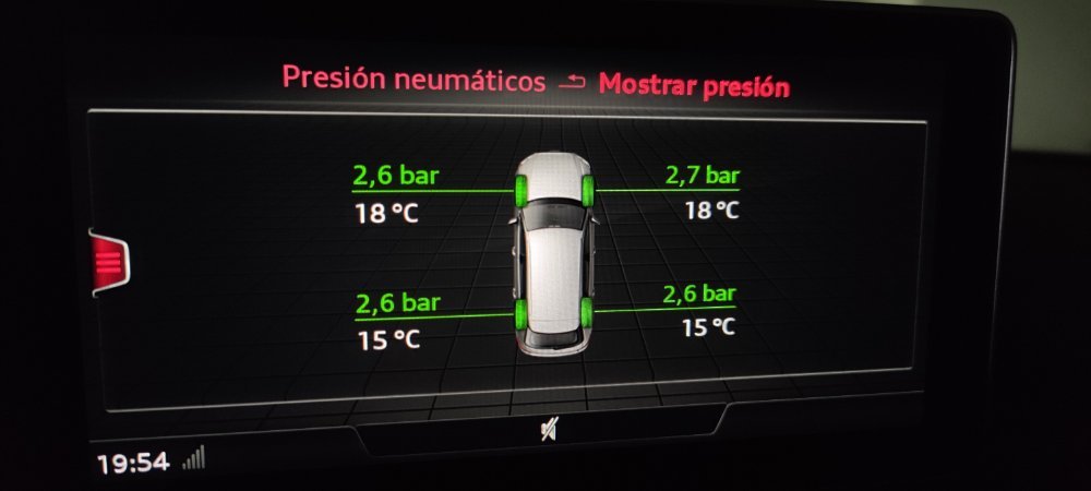

Hola, ya instalé los sensores de las ruedas. Restablecí el error del TPMS con VCDS. Ahora VCDS detecta la antena y los sensores, pero no se reciben los datos en el MMI ni en el Virtual Cockpit. Solo he conducido unos pocos kilómetros a velocidades superiores a 25 km/h. ¿Será que el sistema necesita aprender? Esperaré a conducir más tiempo. Como dije, no hay ningún error del TPMS en VCDS, pero no proporciona los datos. Saludos.

Solucionado ya he circulado más km y ya funciona perfectamente!!! Por fin que bien, da satisfacción hacerlo uno mismo todo aún con los problemas que van surgiendo, pero siempre aprendiendo.
