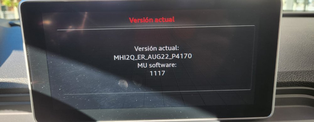

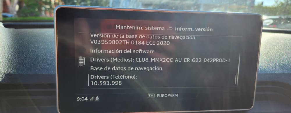

FreeZeeR Publicado 26 Mayo Denunciar Publicado 26 Mayo Hola de nuevo! Voy poco a poco con mi nueva bestia (SQ5 del 2018 ), y ahora una vez metidos radares (gracias al forero maherran y su currada), voy a por la navegación dual, actualizar versión del MMI (que por lo que he leído en el hilo a lo mejor no merece la pena si no vas a pasar por caja en audi pero quiero sopesarlo), tb lo del VC que me flipa lo de los latidos... y como no, mapas.... corregirme si me equivoco, es qualcom, verdad? Si alguien es tannnnnn amable de perder algo de tiempo conmigo invitado queda en Salamanca, mínimo unas cañas con sus tapas jejej, digo mínimo xq tengo un "conocido de un amigo" que me cobra 150€ por mandarme los ficheros y prefiero invitar a alguien del foro que me fio más leyendo todas las vivencias. Lo dicho, gracias de antemano por todas las molestias que os pegáis Responder
FreeZeeR Publicado 30 Mayo Denunciar Publicado 30 Mayo (editado) Hola de nuevo, después de indagar, ver muchos videos, trastear por google ya tengo último firmware, M.I.B y parches para desbloquear la doble navegación y liberar la instalación "de por vida" de mapas 023000ee y como no, los mapas 25/26 preparados en la SD, me faltarían los archivos para el tema de los latidos del VC. Pero tengo una duda, a ver si alguien me ayuda, veo que para actualizar el firmware a la 1329 hay desactivar el amplificador mediante el OBD11 (aparato que no tengo), pero tb he leído que se puede desactivar físicamente. Es el cable que va en el maletero encima de la rueda de repuesto??? Gracioas, a ver si alguien me ayuda Editado 30 Mayo por FreeZeeR Responder
FreeZeeR Publicado 30 Mayo Denunciar Publicado 30 Mayo (editado) Pues yo me lo guiso y yo me lo como, gracias a los videos de mrfix dual nav, aa, act. mapas y mapas 25/26 Editado 30 Mayo por FreeZeeR Responder
FreeZeeR Publicado 6 Junio Denunciar Publicado 6 Junio Nadie que me eche un cable al lo de subir de firmware que haya que desconectar el ampli a traves del OBD11?? y tb subir de fimware el VC ya puestos. Es que leo que desconectando el cable de "fibra" vale, pero... es el que va en el maletero encima de la rueda de repuesto? a ver si alguien me arroja luz. En 30/5/2025 a las 9:48, FreeZeeR dijo: Hola de nuevo, después de indagar, ver muchos videos, trastear por google ya tengo último firmware, M.I.B y parches para desbloquear la doble navegación y liberar la instalación "de por vida" de mapas 023000ee y como no, los mapas 25/26 preparados en la SD, me faltarían los archivos para el tema de los latidos del VC. Pero tengo una duda, a ver si alguien me ayuda, veo que para actualizar el firmware a la 1329 hay desactivar el amplificador mediante el OBD11 (aparato que no tengo), pero tb he leído que se puede desactivar físicamente. Es el cable que va en el maletero encima de la rueda de repuesto??? Gracioas, a ver si alguien me ayuda Responder

FreeZeeR Publicado 9 Junio Denunciar Publicado 9 Junio Cierto compañero, sorry por insistir. En cuanto actualizar el MMI no esperé ya que viajo bastante y tenía mapas del 2020. No creo que se borren los mapas si actualizo a posteriori, y si es así pues le echo otro rato. Y tb estoy sopesando xq tb tengo la opción de desbloquear google maps sin pasar por audi, pero veo que solo puedo en la 1117 Responder
alagar27 Publicado 9 Junio Denunciar Publicado 9 Junio hace 5 horas, FreeZeeR dijo: Cierto compañero, sorry por insistir. En cuanto actualizar el MMI no esperé ya que viajo bastante y tenía mapas del 2020. No creo que se borren los mapas si actualizo a posteriori, y si es así pues le echo otro rato. Y tb estoy sopesando xq tb tengo la opción de desbloquear google maps sin pasar por audi, pero veo que solo puedo en la 1117 Lo del google maps debes tener actualizado mmi y vc a ultima version pero en tu caso no es posible. Debes pagar licencia para tener eso. Tu tienes procesador qualcom y solo se puede lo de recuperar vista satelital en procesadores nvidia que son los que su version ultima mmi es la 1438 y no la 1329 Responder
FreeZeeR Publicado 10 Junio Denunciar Publicado 10 Junio hace 21 horas, alagar27 dijo: Lo del google maps debes tener actualizado mmi y vc a ultima version pero en tu caso no es posible. Debes pagar licencia para tener eso. Tu tienes procesador qualcom y solo se puede lo de recuperar vista satelital en procesadores nvidia que son los que su version ultima mmi es la 1438 y no la 1329 Discrepo... si que se puede, 180€ tienen la culpa, se activa "de por vida", o eso dice. Contras, que te quedas sin servicios de Audi y que no puedes actualizar el MMI. Ya tengo los archivos, y como hacer para enviarle al susodicho forero una info la cual modifica y parece ser que se vincula a otro servidor para no pasar por audi. Lo que pasa es que sigo sopesando el no poder actualizar y llevo varios días usando el maps mediante el AA en vista satelital y queda chulo pero debe ser ser que llevo muchos años viendo los mapas en modo tráfico sin satelital y mi cabeza lo procesa mejor que viendo edificios, carreteras, rotondas..., no os pasa?? seré yo sino jajaja. De ahí que quiero ver como poder actualizar el VC y ver lo de desconectar el ampli para no liarala con el MMI y ya decido, que viendo lo visto seguramente tire a actualizar y plantear los servicios de audi que he visto que en la página alemana bajan como un 15/20% Responder
alagar27 Publicado 10 Junio Denunciar Publicado 10 Junio hace 17 minutos, FreeZeeR dijo: Discrepo... si que se puede, 180€ tienen la culpa, se activa "de por vida", o eso dice. Contras, que te quedas sin servicios de Audi y que no puedes actualizar el MMI. Ya tengo los archivos, y como hacer para enviarle al susodicho forero una info la cual modifica y parece ser que se vincula a otro servidor para no pasar por audi. Lo que pasa es que sigo sopesando el no poder actualizar y llevo varios días usando el maps mediante el AA en vista satelital y queda chulo pero debe ser ser que llevo muchos años viendo los mapas en modo tráfico sin satelital y mi cabeza lo procesa mejor que viendo edificios, carreteras, rotondas..., no os pasa?? seré yo sino jajaja. De ahí que quiero ver como poder actualizar el VC y ver lo de desconectar el ampli para no liarala con el MMI y ya decido, que viendo lo visto seguramente tire a actualizar y plantear los servicios de audi que he visto que en la página alemana bajan como un 15/20% Pues sera una nueva forma porque antes pagando a un chico el te da acceso a un servidor suyo para recuperar la vista satelital pero para ello necesitabas tener version ultima del vc y la version 1438 y no 1329 ya que con esa version no se podia y habia que pillar licencia a audi. Yo le mande la info que el necesitaba y el me mandaba otra para luego asi poder ya tener la conexion a su servidor a esa persona que era creo bulgara o rumana mediante email Responder
FreeZeeR Publicado 10 Junio Denunciar Publicado 10 Junio No sé si ahora lo hará de otra forma que abarca más firmware´s. Si es congo hablamos del mismo, me dijo que con el 1117 y qualcom es viable pero que ya no podría actualizar más. Quizás del 1117 al 1329 no hay mucha diferencia más que de estabilidad (digo sin saber ya que me he leído varios hilos y creo que dicen/decís eso). Pero perder actualizaciones por la vista satelital y sin saber hasta cuando ya que te garantiza 6 meses y sé de foreros que llevan más de 5 años con este método pero vete tú a saber hasta cuando. Vamos que voy a esperar a ver si alguien me echa un cable y dejo actualizado el MMI y el Virtual Cockpit Responder
alagar27 Publicado 10 Junio Denunciar Publicado 10 Junio hace 57 minutos, FreeZeeR dijo: No sé si ahora lo hará de otra forma que abarca más firmware´s. Si es congo hablamos del mismo, me dijo que con el 1117 y qualcom es viable pero que ya no podría actualizar más. Quizás del 1117 al 1329 no hay mucha diferencia más que de estabilidad (digo sin saber ya que me he leído varios hilos y creo que dicen/decís eso). Pero perder actualizaciones por la vista satelital y sin saber hasta cuando ya que te garantiza 6 meses y sé de foreros que llevan más de 5 años con este método pero vete tú a saber hasta cuando. Vamos que voy a esperar a ver si alguien me echa un cable y dejo actualizado el MMI y el Virtual Cockpit Yo en mi audi llevaba almenos dos años aunque de garantia tb seis meses me dio Y no era congo Responder
