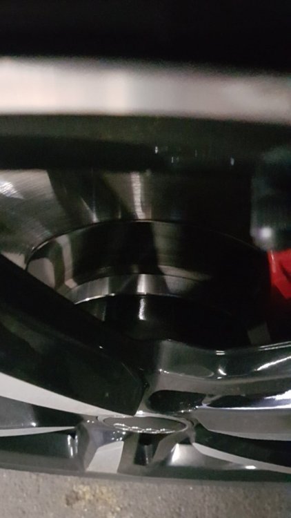

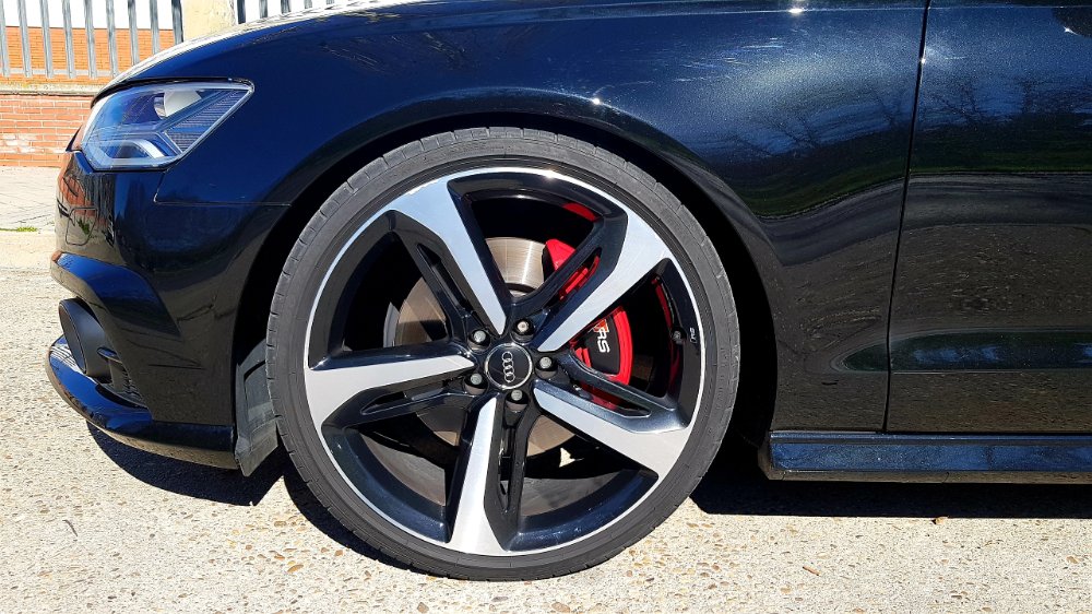

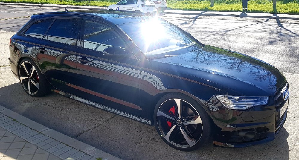

La semana pasada los monte en mi competition con llanta 21,son de 16mm en los dos ejes,los puse de esta medida por comentarios de otros foreros y hasta el momento sin problema y ya de paso le baje la neumatica 10mm con el obd eleven
Esa es la medida que he pensado, los montaré y a ver que tal!

El et de la llanta no lo se,por lo que he leído en el foro es et 46.
Lo he bajado con la aplicación obdeleven,tengo que seguir probando con alguna altura más y haber si consigo un sitio bien plano para poder dejarlo más clavado en las cuatro ruedas,de momento 10mm aunque probaré a bajar un poco más y haber que tal,por lo que comentan hay margen hasta 17mm.
