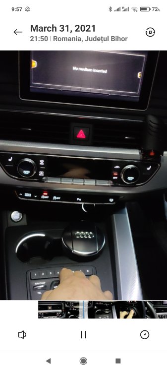

spoon6425 Posted March 31 Report Share Posted March 31 Pues es lo que me pasa.Aparque el coche lunes,todo bien.Hoy aranco el coche,pero el mmi no me functiona,se bloquea la pantalla buscando la sd2 y nada,no me deja hacer nada,no funciona ningun botton.se enciende y se apaga dos o tre vesez y lueogo se queda en negro. Alquien sabe lo que ocurio?Que se ha podido jod** atravez de la noche sin tocar algo??? Con el obd11,vagcom,vcp no puedo entrar en modulo mmi 5f,tiene fallo pero no me deja entrar! No se como subir un video que hice para ver lo que le pasa! Gracias! Quote Link to post Share on other sites
alagar27 Posted March 31 Report Share Posted March 31 hace 4 horas, spoon6425 dijo: Pues es lo que me pasa.Aparque el coche lunes,todo bien.Hoy aranco el coche,pero el mmi no me functiona,se bloquea la pantalla buscando la sd2 y nada,no me deja hacer nada,no funciona ningun botton.se enciende y se apaga dos o tre vesez y lueogo se queda en negro. Alquien sabe lo que ocurio?Que se ha podido jod** atravez de la noche sin tocar algo??? Con el obd11,vagcom,vcp no puedo entrar en modulo mmi 5f,tiene fallo pero no me deja entrar! No se como subir un video que hice para ver lo que le pasa! Gracias! si lo tienes en garantia iria al concesionario, es muy raro eso te ha pasado de que se quede bloqueado y todas las teclas igual. Quote Link to post Share on other sites

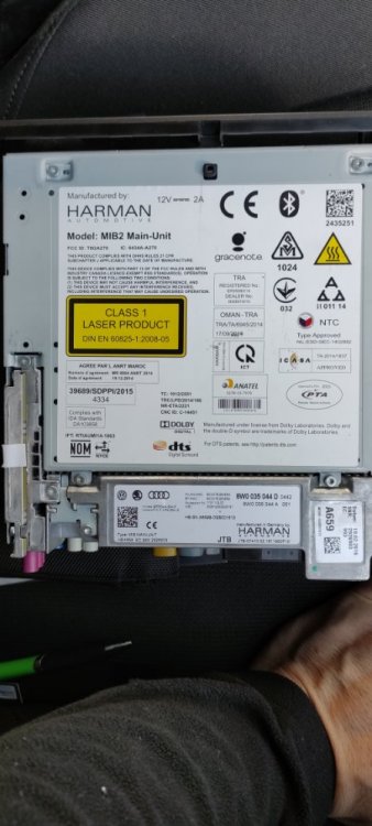

qwertyui Posted April 1 Report Share Posted April 1 (edited) Tiene mala pinta, me temo que esto va a terminar con un cambio de la unidad mmi/reparacion del mmi a un sitio especializado... En concesionario oficial seguro que la reparacion no baja de 2000-3000€... Puedes probar de actualizar el firmware, pero no se yo si podras entrar al menu rojo si el mmi no funciona... Se entra aguantando Nav/Map + Media y metiendo el firmware en una SD. Los firmwares estan aqui (deberias saber primerho cual es el modelo de tu mmi, si consigues entrar en el menu rojo, podras verlo alli) https://mibsolution.eu/ user: guest pass: guest Si nada funciona tambien puedes probar de conectarte a el por telnet con un cable, a ver si conecta y da alguna señal de vida. El cable que se usa para conectarse es el Ethernet - USB 2.0 con el programa putty https://www.amazon.es/gp/product/B0000ATAD5/ref=ask_ql_qh_dp_hza Puedes encontrar una guia sobre como conectarte aqui https://www.digital-eliteboard.com/threads/audi-vw-skoda-seat-harman-mhi2-mib2-ifs-root-patch-doku-de-eng-esp-rus.492834/page-2#post-3828851 De todas formas no soy muy optimista que consigas nada. Lo mas barato sera conseguir una unidad de segunda mano en ebay (Asegurate que tenga procesador qualcomm, la unidad deberia ser posterior a 2017) y que alguien le quite la proteccion de componentes (en link del foro aleman creo que explican como hacerlo uno mismo) y te la monte. Edited April 1 by qwertyui Quote Link to post Share on other sites

qwertyui Posted April 1 Report Share Posted April 1 (edited) Ok, veo que no esta muerto del todo, pensaba que no se veia nada... Pues prueba de actualizar el firmware entrando en el menu rojo No veo en la etiqueta que version tienes, deberia ser la: MHI2_ER_AUG22 Orden de actualizacion firmware 2XXX --> 2161 --> 3241 --> 3344 --> 3346 o MHI2_ER_AU57 Orden de actualizacion firmware 2589 --> 3634 --> 3663 Lo del qualcomm lo decia porque es la unidad mas moderna y puedes tener la vista satelite, cosa que con la nvidia se ha perdido. Edited April 1 by qwertyui Quote Link to post Share on other sites
