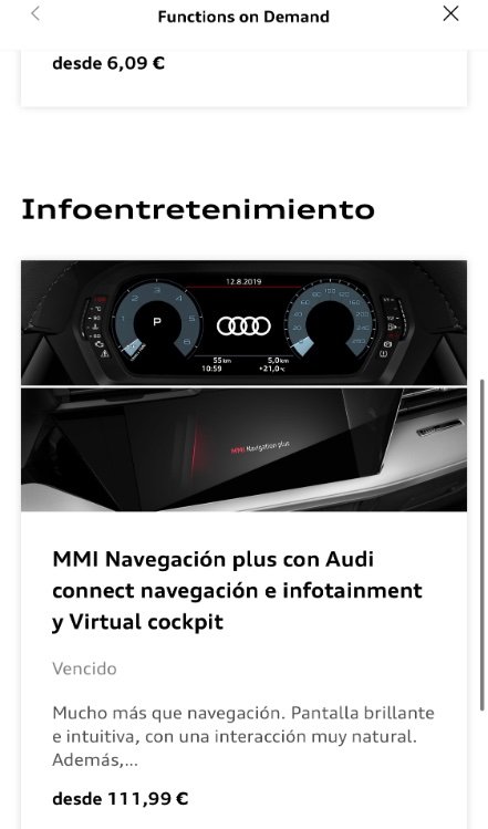

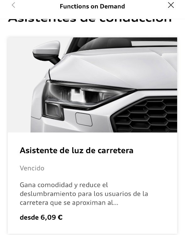

Hola a mi en la aplicación del móvil iOS me sale esto para comprar el mio es el sline ,,, es de febrero del 21 yo no hice nada sale solo en la aplicación
En 21/8/2021 a las 19:50, Quirri dijo:

Hola el dia q puedas tienes una prueba  de 1 mes por 1,99€ luego ya si carísimo ilimitado 3150€ El mio es de febrero del 21 y ya lo probé
