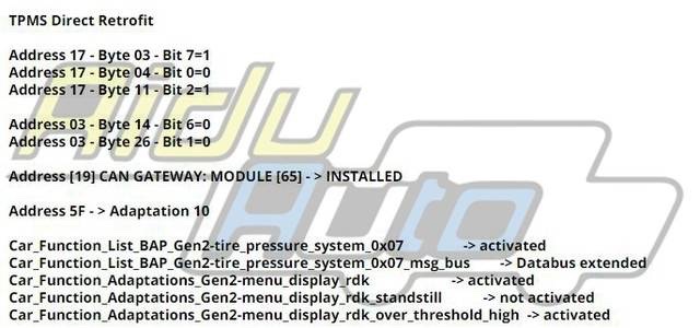

Y una última pregunta, la codificación. Esta es la que he leído en varios sitios que se está utilizando:
Ma la paso el mismo compañero que me paso el enlace anterior y también he visto la he visto en otros sitios. Es la que has realizado también con el OBDEleven?
muchísimas gracias
correcto compañero, mírate el post 220 de esa web de audiworld, ahí tienes toda la instalación con fotos y la codificación con cable, para la codificacion con obdeleven hay un video, este:
ahí lo tienes paso a paso, es muy sencillo

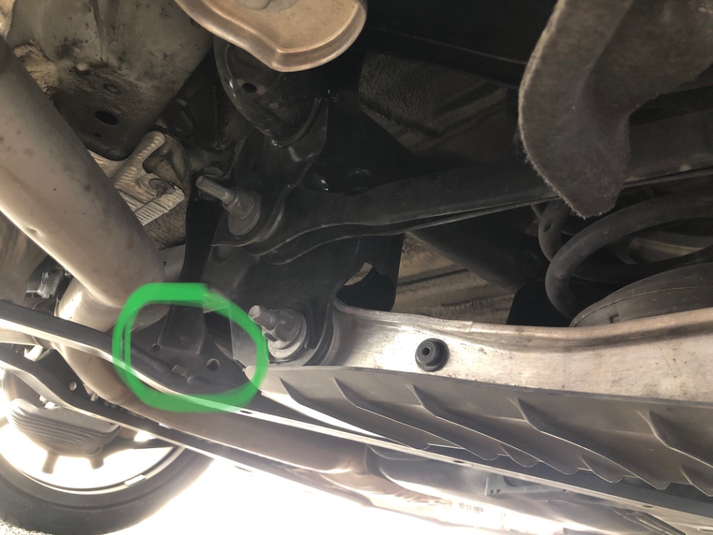

Hola de nuevo @valderaduey y @Tineo.
Estoy investigado un poco para ir preparando el resto de material mientras llega el sistema TPMS. Como ya os comenté, me gustaría hacerlo tan parecido al original como lo habéis hecho vosotros pero con alguna adaptación. Me he metido debajo del coche y no encuentro los agujeros del subchasis de la rueda derecha trasera en donde colocáis el soporte, solo esos dos agujeros que os marco en la foto que adjunto. Lo que pasa que me da la sensación de que si lo coloco ahí queda demasiado bajo y en algún momento puedo golpearlo. Vosotros veis algún agujero más o estoy mirando en el sitio que no es?
Gracias otra vez
Ahi no es con absoluta seguridad, quien controlo el brico y se lio con el fue Tineo, me suena que estaba cerca o muy proximo al deposito, ya que hubo coña con el tema de taladrar o poner un remache al deposito jejeje, pero nooo fue necesario te lo aseguro. vamos a esperar por ver que dice.
