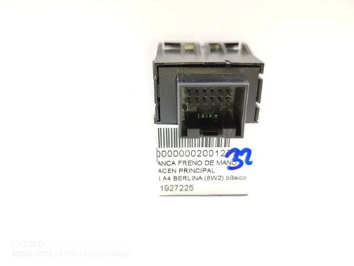

Por lo poco que he podido ver, el del manual integra los dos botones mientras que en el automático es solo el botón del auto hold, he comprobado por fotos de las piezaz del manual que tiene este conector:
8W1927225 PALANCA FRENO DE MANO / 2001277 PARA AUDI A4 BERLINA 8W2 BASICO - Imagen 2 de 9
Y el botón del automático efectivamente tiene menos:
4M1927143B INTERRUPTOR / 4M1927143B / 5920874 PARA AUDI Q7 4MB, 4MG, 4MQ SQ7 T - Imagen 4 de 10
