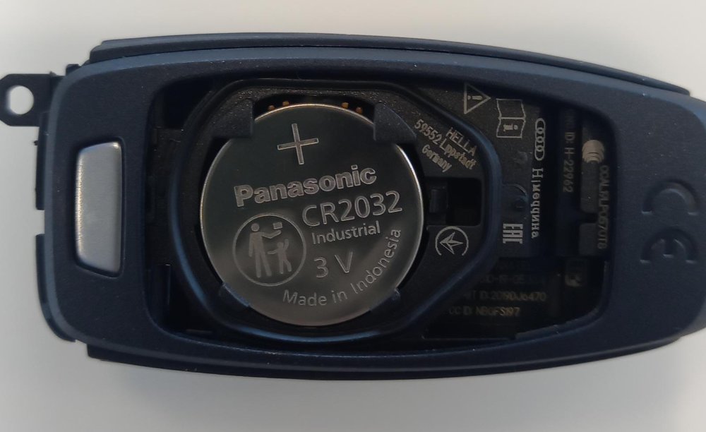

En 6/3/2023 a las 17:55, fcarvalheira dijo:
A mí me ha saltado hoy el mensaje de cambio de pilas. Tengo el coche desde Agosto 2022. Un saludo!
Buenas, para sacar la tapa, exactamente ¿qué has hecho? Gracias de antemano y un saludo!
Enlace al comentario
Compartir en otros sitios web
hace 18 horas, GabrielA5 dijo:
Hola compañero! Pues he metido la propia llave por dentro, en la esquina derecha (con la batería para arriba) y lo he empujado despacio. Con esto se ha levantado la tapa y la he terminado de sacar con la mano.
Todo muy despacio y con mucho cuidado. Espero que te sirva de ayuda. Un saludo 👋
hace 16 minutos, fcarvalheira dijo:
Muchas gracias!! De momento no se queja pero ya sabes... cuando menos te lo esperas te dice que le cambies la pila. Gracias y un saludo!!

Pues yo tengo el coche desde agosto y ya me ha pedido el cambio de la pila. 8 meses aprox…. Me parece un poco escasa la autonomía. La verdad es que abrir el mando me ha resultado algo más difícil que los de versiones anteriores. Hay que hacer cierta palanca que no me ha gustado mucho.
