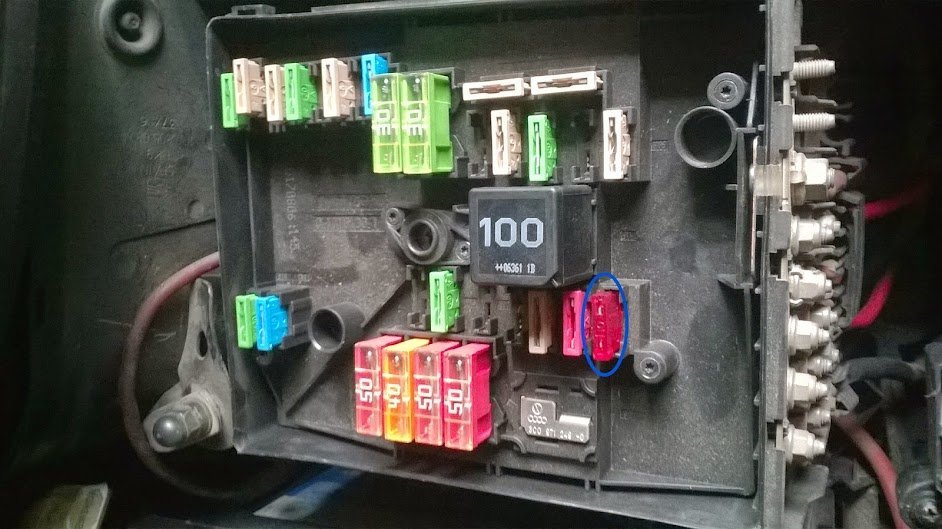

Erwin26 Publicado 17 de Mayo del 2022 Denunciar Compartir Publicado 17 de Mayo del 2022 Hola muy buenas cambié el cuerpo mariposa porque estaba dañado, el coche es un Audi a3 8p 2.0 tdi del 2008, meto el grupo 060 pero me da error y la mariposa no se cierra al apagar el motor. Podríais ayudarme?? Gracias Responder Enlace al comentario Compartir en otros sitios web More sharing options...
DreamLand Publicado 17 de Mayo del 2022 Denunciar Compartir Publicado 17 de Mayo del 2022 (editado) Mira en el grupo 01 o 98 en vez de 60. Mira el fusible que corresponde al v157 del motor de la chapaleta, seguramente este fundido. Editado 17 de Mayo del 2022 por DreamLand Responder Enlace al comentario Compartir en otros sitios web More sharing options...
Manki Publicado 17 de Mayo del 2022 Denunciar Compartir Publicado 17 de Mayo del 2022 Hay que configurar al cambiarla? La cambie hace un mes y perfecto el encendido/apagado y tampoco vuelve a salir el testigo de fallo motor Responder Enlace al comentario Compartir en otros sitios web More sharing options...
