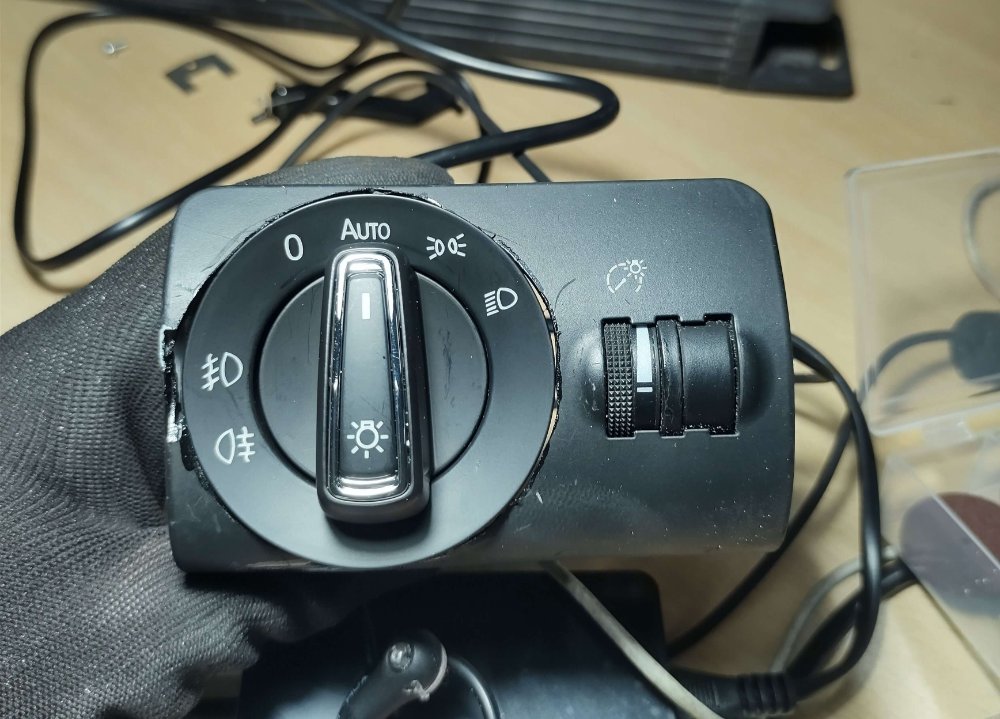

Muy buenas!
Yo le he puesto este mando https://amzn.eu/d/066KRRn Como no es para nuestro modelo, hay que hacer un apaño a la moldura original, yo la fui recortando con una Dremel hasta que quedó el hueco necesario, luego para ponerlo es meter el mando y encima poner la moldura que lleva sus pestañas propias. No queda perfecto, pero si funcional 100%. aparte de las luces automáticas también hace la función de "Follow me home" que se encienden las luces solas al cerrar el coche con el mando y se apagan a los 30 segundos, y al abrir el coche hace lo mismo.
Saludos!

hace 14 horas, Marcote dijo:
Gracias me podrías poner una foto a ver como queda?
Claro. Intenté poner una foto en el mensaje original, pero no fui capaz. Como ves no queda perfecto, aparte al poner el mando en su sitio, el mando queda más dentro que la moldura por la parte horizontal debido a la forma de la moldura. Tengo otra nueva que compré en Amazon para intentar hacerlo de otra forma para que quede mejor, pero de momento así está, a ver si le hago una foto puesto en el coche y la subo ahora que ya se hacerlo, jeje.

hace 1 hora, Marcote dijo:
Bueno pues lo voy a pedir y haber si puedo hacer qué se quede lo más de serie posible.  Dónde tengo que conectar los cables del mando para que funcione lo de las luces al apagar el coche...ect gracias
Es quitar uno y poner el otro, la clavija es la misma. El sensor de luz lo sacas a través de la caja de fusibles de la puerta y lo pones en el salpicadero. Limpialo bien para que la cinta doble cara que lleva el sensor pegue bien, luego con unas bridas sujetas bien el cable sobrante y listo.
