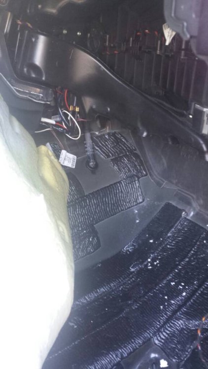

En 10/8/2022 a las 19:02, Tineo dijo:
El tubo está en un lugar complicado con elementos por todos lados
Entiendo entonces que en el A3 ese tubo no se encuentra en el mismo lugar que en el A4, ¿estoy en lo cierto?
La imagen adjunta corresponde a un A4 B5
Editado por Karrete
