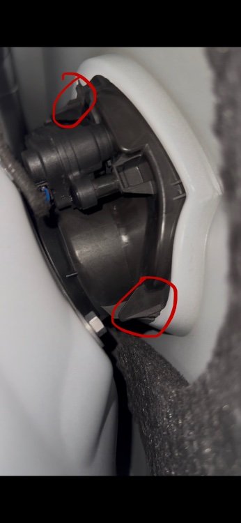

Fj.checa Publicado 7 Febrero Denunciar Publicado 7 Febrero Buenas tardes compañeros, He sacado la tapa de otra forma sin perforar por si alguno os sirve!! El caso es que mi motorcito había muerto también, llevaba un par de meses con el coche parado, porque doblé una llanta en nuestras fantásticas carreteras y estaba esperando las nuevas, así que de quedarse el coche sin batería incluso y del no uso imagino que se encasquillo. Pegue unos tirones del cable rojo y me quede con el en la mano como el otro compi… y no abrió, asi que con mucha paciencia y un destornillador accione la patilla del motorcito y conseguí abrir. Como ande por ahí asomado, ví las grapas desde dentro, así que desde el hueco de dentro del maletero, con un desmontador apreté las dos primeras grapas y salió algo la carcasa. Luego ya desde fuera, por el hueco que queda, vas metiendo el desmontador de plástico hacia las otras dos grapas y haces presión en la de abajo hacia arriba y la de arriba hacia abajo y fuera, sacas la tapa del depósito sin romper una grapa y sin perforar el plástico! Responder
