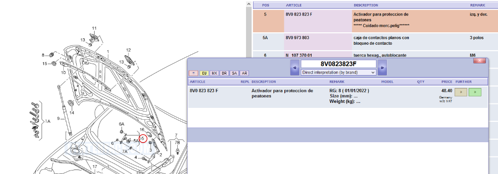

En 14/11/2022 a las 10:34, Bokarte dijo:
Google he encontrado que tengo que hacer un puente en el conector de cada pistón con una resistencia de 3Ohm
si mal no recuerdo es de 8omh
por el precio que tienen nuevos la verdad que no es para complicarse mucho la vida en caso de tener un siniestro importante.
