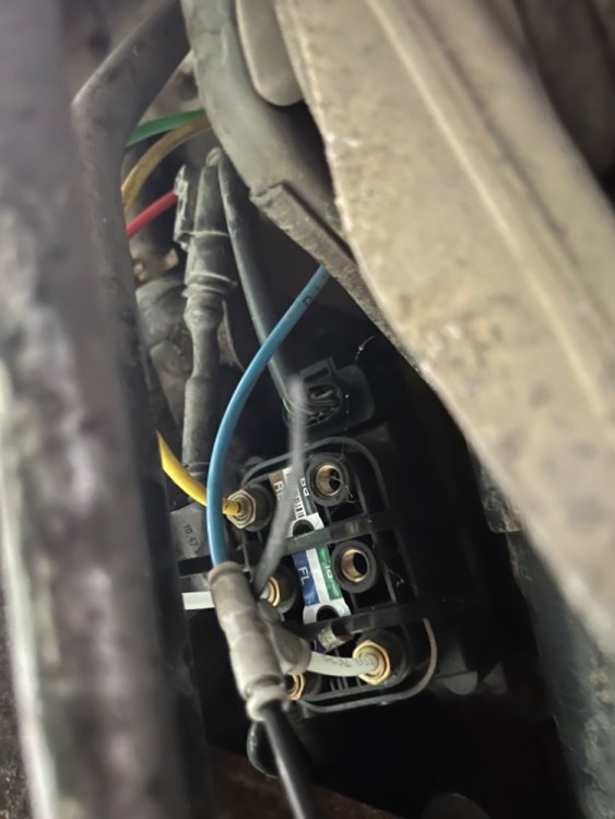

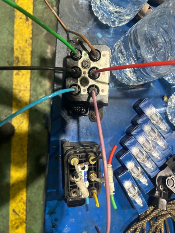

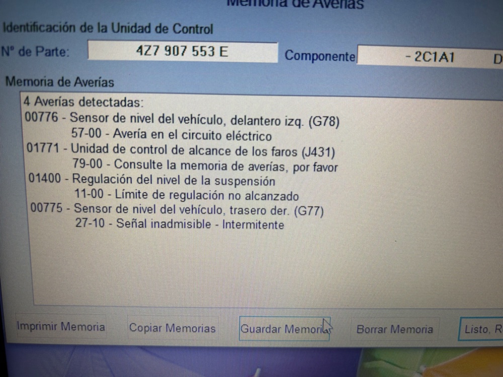

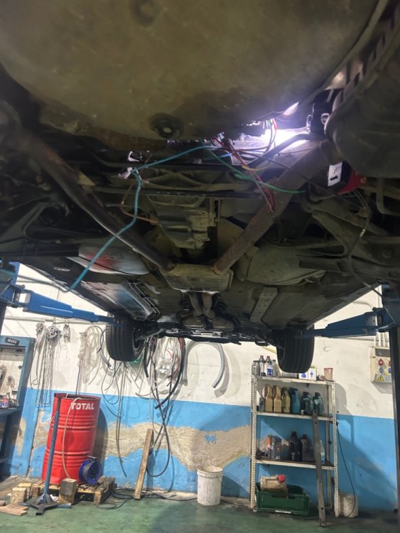

Buenas hace poco adquirí una unidad allroad 2.7t y entre los varios problemas que tiene el de la suspensión me tiene loco. Cuando lo levante vi que la caja de valvulas estaba puenteada pero levantaba de los cuatro amortiguadores , pillé una caja de valvulas en un desguace la monte y ahora el coche sube bien de delante pero no levanta de atrás y en el Vag me sale esto. Alguna idea??

Entiendo que la instalación original tiene 4 sensores: uno cada rueda, si fallan dos pues no funcionaria, pero si se puentean las válvulas y se reduce la suspensión a dos (delante/detrás) el sistema parece funcionar correctamente con solo dos sensores.
Te hará falta comprar dos sensores más.
Siendo una chapucilla no está mal del todo, han tenido la delicadeza de poner los sensores en diagonal, podría ser peor...
