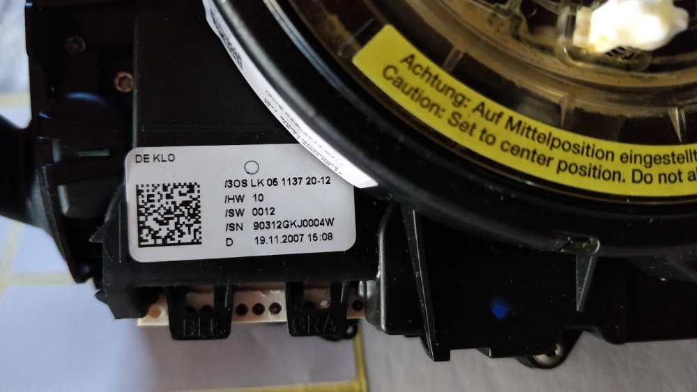

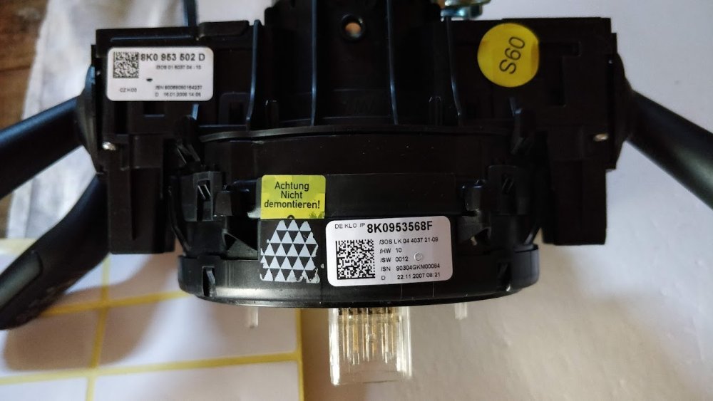

Este es lo que llevo y en principio directamente compatible con tu coche: anillo+electrónica 8K0953568F con manetas 8K0953502D  (enclava posición de largas e incluye palanca tempomat)
Lo cual no quiere decir que otras referencias también sean directamente compatibles.
Con vcds puedes ver qué 8K0953568+letra tienes instalada en el hw de la unidad 16

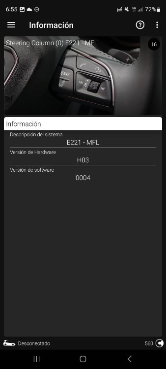

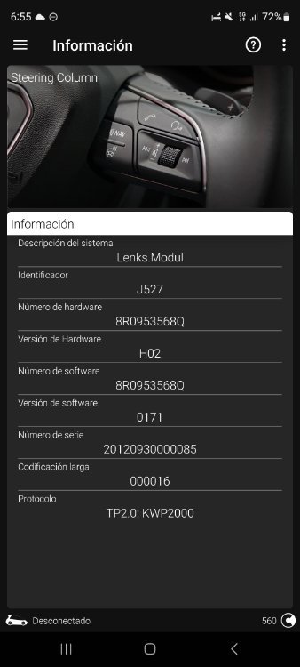

Y con obdeleven también. Te dejo en el módulo 16 mi referencia de la columna de dirección y el hardware y software de la MFL. Cómo te dije, de un facelift, para que tengas todas las opciones.
