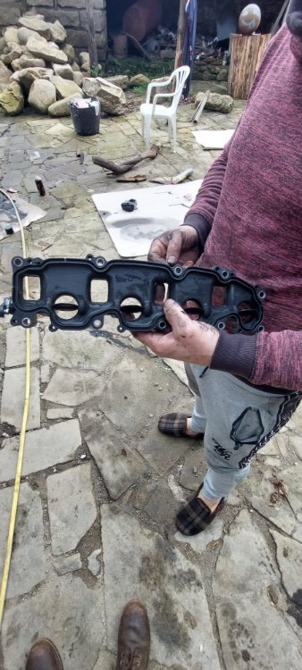

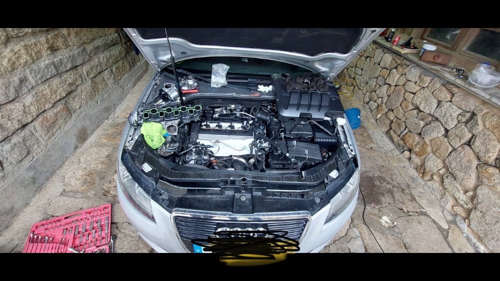

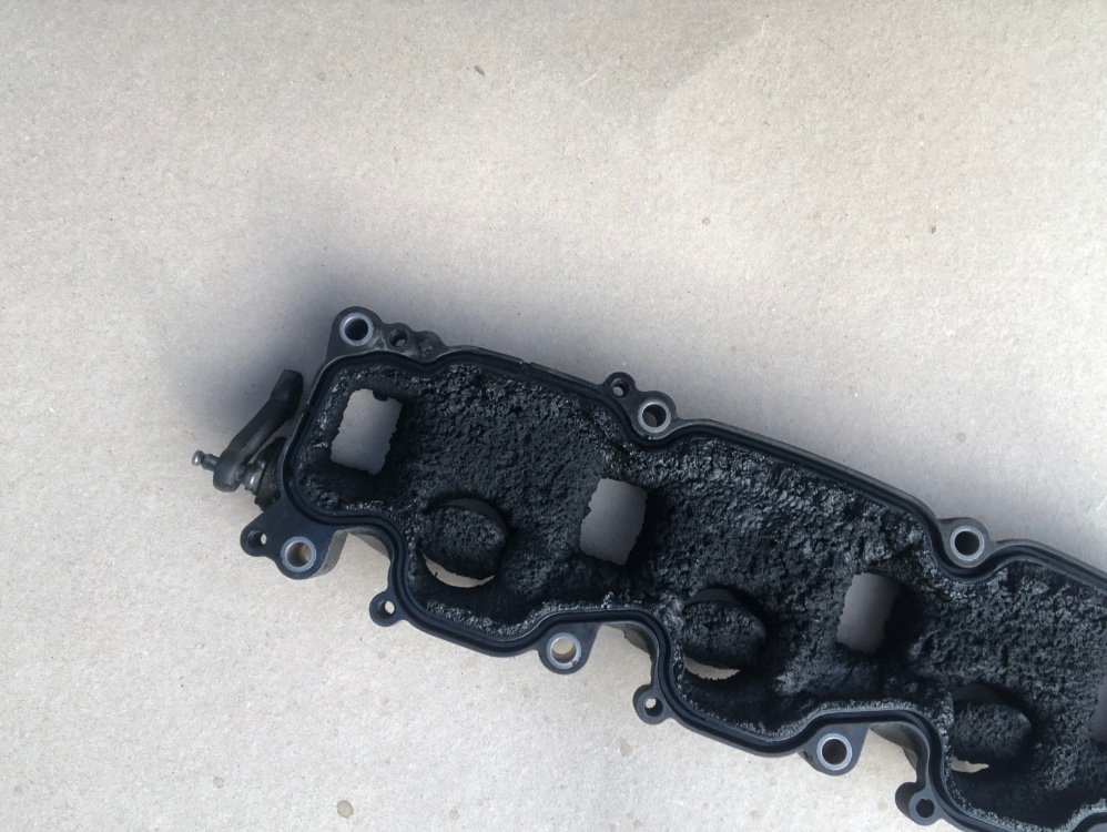

hola compis,os pongo fotos de como estaba el colector de admision, pegado a el en la parte baja lleva unas mariposas que supongo que será para activar las 16v ya que tiene cuatro orificios y otros 4 con palometas.94DCD7F2-6B39-42AC-BDAE-2FD12B08A2BA.jpeg.e3d6425019b3f076d81c5804561687e8.jpeg3B7A9208-3877-46D5-A4F7-C85A112758A1.jpeg.0f5d0daa3b502b341ef1b0264202edc8.jpeg3BA3938C-E782-4947-A57C-6D80BB58196A.jpeg.dee9cd6bfbd0d90d69aedccf96dc399c.jpegojo hai q desmontar rampa de inyeccion,racores de inyectores,cableado calentadores, valvula ralenti,aflojar el colector y desconectar componentes
22nw los dos tornillos de la rampa
8nw el colector a culata
28 nw tubos inyector
10nw cuerpo mariposas

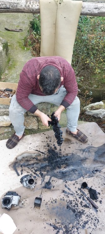

un saludo raspar bien y luego mezclar gasolina y gasoi y darle con brocha,soplar todo bien y por ultimo limpia frenos por fuera p que quede asi p montar
