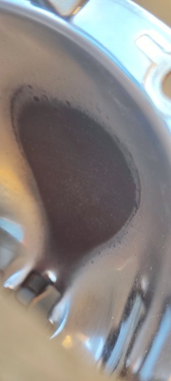

elTTdelEdu Publicado 24 Mayo Denunciar Publicado 24 Mayo (editado) Helou. Yo estoy renovando los faros de mi TT es halogeno pero he visto varios incluso Xenon y el mayor problema que he ovservado no es la bombilla o el "cristal" y es que el reflector esta "quemado y ennegrecido" por lo que se pierde toda la luz sea de la lampara que sea, imagina la diferencia de encender una lampara en una habitacion pintada de blanco a una pintada de negro. Antes de otros cambios y modificaciones hay que revisar el "cromado de los reflectores" es lo que mas perjudica. Si el reflector está bien entonces seguir mirando. Y por supuesto,, por seguridad los cables.. SaludeTTs Editado 24 Mayo por elTTdelEdu Responder
elTTdelEdu Publicado 24 Mayo Denunciar Publicado 24 Mayo hace 27 minutos, elTTdelEdu dijo: Helou. Yo estoy renovando los faros de mi TT es halogeno pero he visto varios incluso Xenon y el mayor problema que he ovservado no es la bombilla o el "cristal" y es que el reflector esta "quemado y ennegrecido" por lo que se pierde toda la luz sea de la lampara que sea, imagina la diferencia de encender una lampara en una habitacion pintada de blanco a una pintada de negro. Antes de otros cambios y modificaciones hay que revisar el "cromado de los reflectores" es lo que mas perjudica. Si el reflector está bien entonces seguir mirando. Y por supuesto,, por seguridad los cables.. SaludeTTs Una imagen vale más que mil palabras.. En caso de este proyector ya puedes poner la lámpara más potente que pongas que el 90% se pierde y además la parte que me interesa el centro Responder
