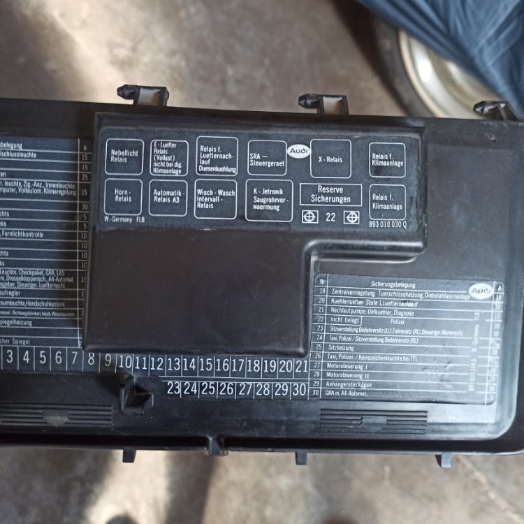

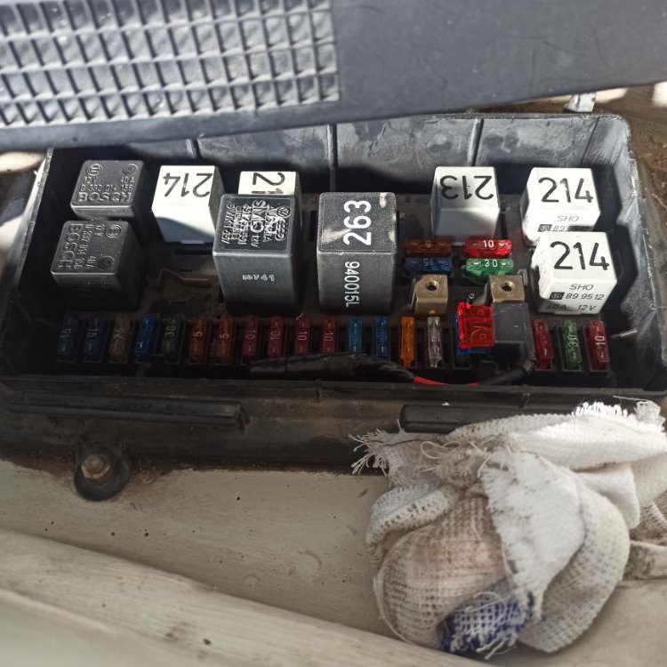

xbox Publicado 26 de Mayo del 2025 Autor Denunciar Publicado 26 de Mayo del 2025 pongo las fotos de los relés que hay en el motor donde esta el vierteaguas ,esta en alemán ,lo he medio traducido con el móvil y no pone nada de bomba de gasolina ,creo el alemán no es mi fuerte en tener un rato desmonto bajo el volante y subo foto Responder

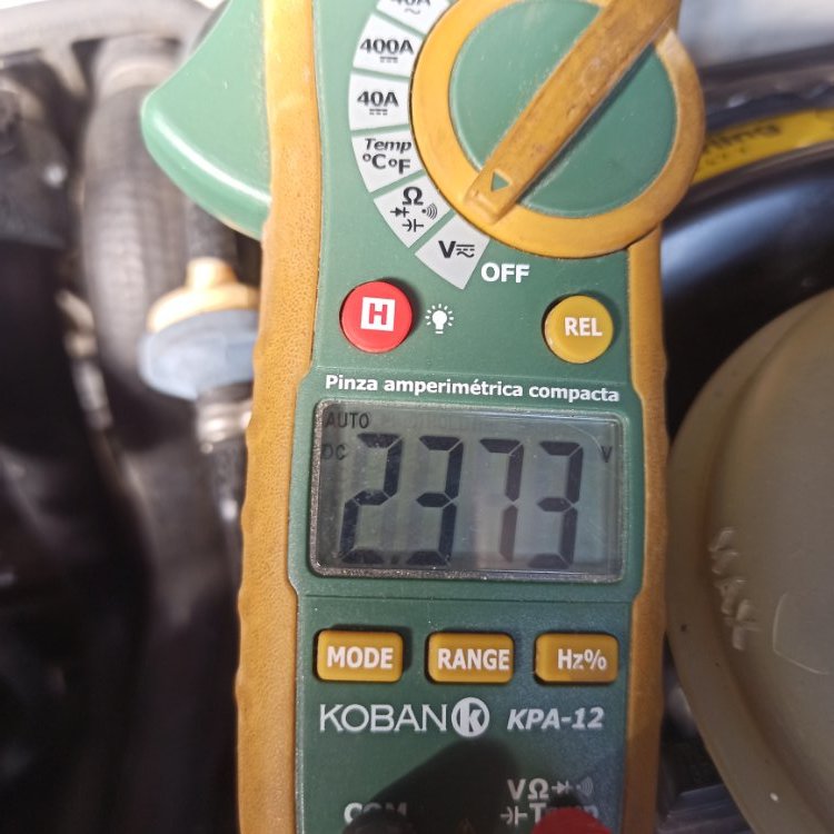

xbox Publicado 26 de Mayo del 2025 Autor Denunciar Publicado 26 de Mayo del 2025 ahora sobre la válvula de relanti , cuando doy el contacto se escucha como un zumbido y la toco y vibra digo pues quito el conector y mido cuanta tensión le entra pues al desconectar el conector la valvula deja de vibrar , (no esta alimentada) pero mi sorpresa es que mido con el tester y no da nada ni un voltio bueno pues la vuelvo a conectar (tampoco hace nada) tengo que quitar contacto de llave y volver a darlo y empieza otra vez ha vibrar y la mido con ella conectada me da 2,3voltios todo esto con el motor frio en poder la miro con una fuente de alimentación y mediré la resistencia que tiene y si la veo trabajar Responder
