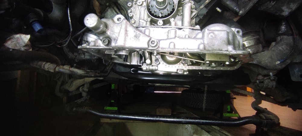

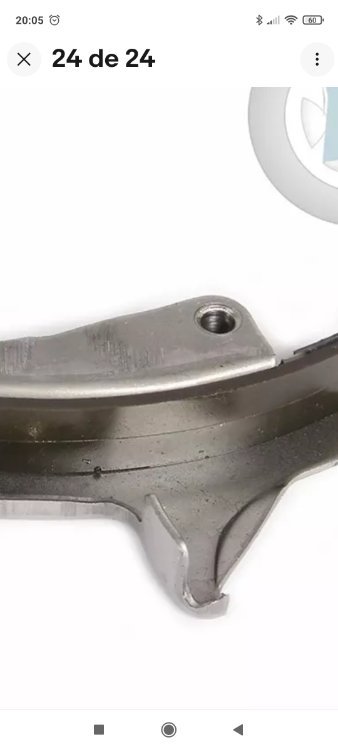

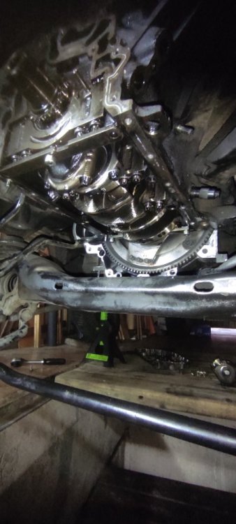

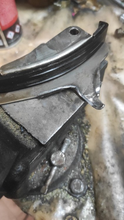

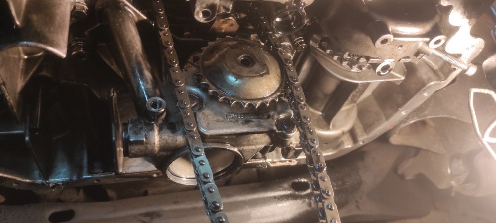

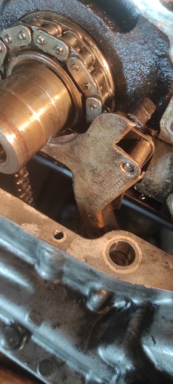

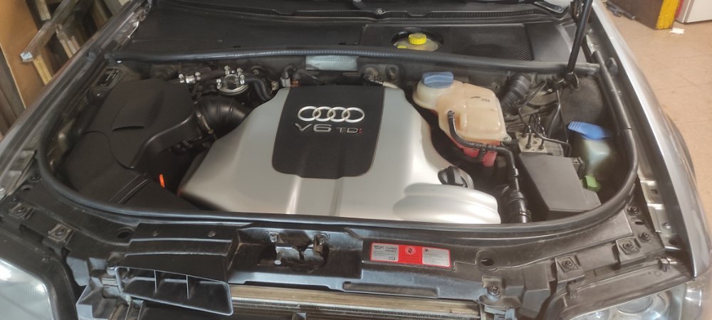

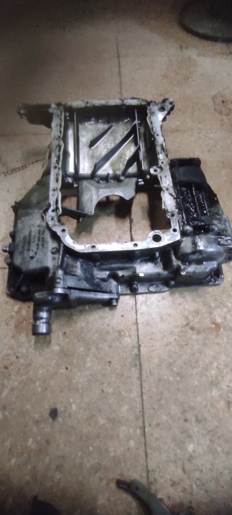

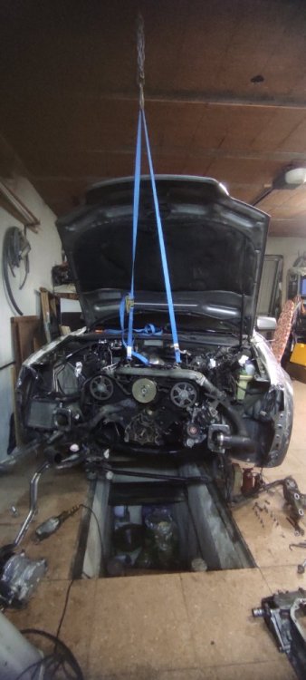

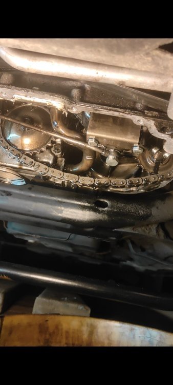

MACUENCA Publicado 17 Febrero Denunciar Publicado 17 Febrero Buenas tardes compañeros del foro, solo es por contaros la que he tenido liada, por si a alguno os pasa. Os cuento: Comencé a oír unos ruidos metálicos agudos en el motor, pero no por la zona de los arboles de levas, si no por la parte de abajo, del cárter, ruidos bastante preocupantes y abrí un hilo el que no obtuve ninguna contestación o pista. Cambie aceite y filtro de aceite, por si se atenuaba el sonido, y sonaba igual Saque de nuevo el aceite y con una cámara endoscópica mire por el tapón de vaciado del aceite y me encontré una sorpresa, el filtro de la bomba de aceite estaba suelto por el cárter Desmonte la tapa del cárter y lo del filtro de la chupona de la bomba fue lo de menos. La cadena que acciona nuestra bomba de aceite estaba totalmente destensada, y era la que dando golpes donde llegaba hacia el ruido del que os hablo. Intentare poner alguna foto Buscando el motivo encontré el tensor y patín donde se apoya la cadena y empezó la pesadilla. Para desmontar el tensor de la correa hay que desmontar la bomba de aceite, después hay que desmontar el árbol equilibrador , después hay que quitar la tapa del cigüeñal, para lo cual hay que quitar la bomba de la dirección, el alternador , para lo cual hay que quitar el segundo cárter, para lo cual hay que quitar el motor de arranque y sujetando el motor bajar la cuna sin desmontarla de todo, después y solo después sale la cadena y el patín. Ahora tocaba buscar repuestos, cadena, tensor, patín, junta de la tapa del cigüeñal, junta de la bomba de aceite........ y por supuesto kit de distribución completo porque es lo primero que tuve que quitar. El patín fue el que causo la avería, pues tiene una patilla donde empuja el tensor y se había partido, con lo cual el tensor no hacia nada. Descatalogado, no fui capaz de encontrarlo, al final me toco soldadura y dremel y reconstruirlo, los demás repuestos los encontré aunque algunas cosas por ebay desde Polonia. Bueno después fue montar a la inversa con mucha calma , hacer distribución de nuevo, poner aceite y a funcionar y ronronear como es debido. 1 Responder
