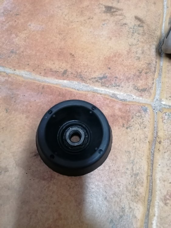

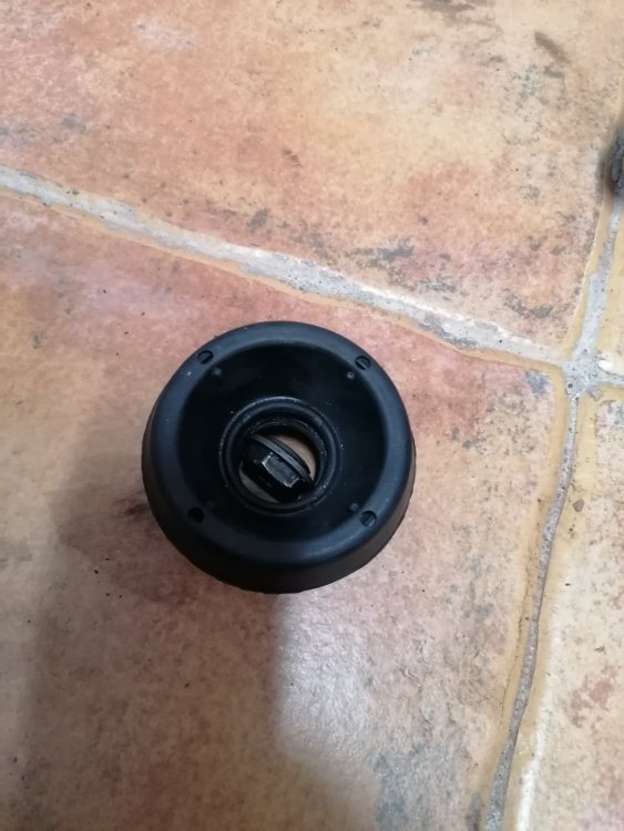

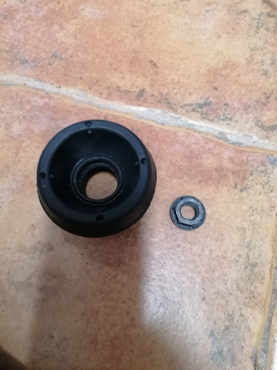

javiro Publicado 22 de Marzo del 2025 Denunciar Publicado 22 de Marzo del 2025 Buenas tardes: Necesito urgente vuestra ayuda para saber si es normal lo que me sucede en la copela del amortiguador. Desde hace tiempo notaba algún golpeteo en la amortiguación delantera. Con la rueda levantada podía moverla en vertical por lo que pensaba que las copelas ya estaban gastadas. Raro porque solo tienen 40.mil km. Pues el problema es que la tuerca que sujeta la copela se pasa por el agujero. Cuando apretó la tuerca si tiro de la copela hacia arriba la saco. Es eso normal. Es como si la tuerca solo sirviese para sujetar el cojinete pero no la copela. Tengo el amortiguador desmontado y no se que puedo hacer. Podéis ayudarme por favor. Responder
Carlisu84 Publicado 22 de Marzo del 2025 Denunciar Publicado 22 de Marzo del 2025 hace 2 horas, javiro dijo: Buenas tardes: Necesito urgente vuestra ayuda para saber si es normal lo que me sucede en la copela del amortiguador. Desde hace tiempo notaba algún golpeteo en la amortiguación delantera. Con la rueda levantada podía moverla en vertical por lo que pensaba que las copelas ya estaban gastadas. Raro porque solo tienen 40.mil km. Pues el problema es que la tuerca que sujeta la copela se pasa por el agujero. Cuando apretó la tuerca si tiro de la copela hacia arriba la saco. Es eso normal. Es como si la tuerca solo sirviese para sujetar el cojinete pero no la copela. Tengo el amortiguador desmontado y no se que puedo hacer. Podéis ayudarme por favor. Buenas esa copela esta rota ahí en medio llevan como.una arandela que sujeta el amortiguador en la parte superior Responder
javiro Publicado 22 de Marzo del 2025 Autor Denunciar Publicado 22 de Marzo del 2025 hace 1 hora, Carlisu84 dijo: Buenas esa copela esta rota ahí en medio llevan como.una arandela que sujeta el amortiguador en la parte superior hace 1 hora, Carlisu84 dijo: Buenas esa copela esta rota ahí en medio llevan como.una arandela que sujeta el amortiguador en la parte superior Son nuevas, recién sacadas de la caja y de la marca Meyle Responder
juliaars2000 Publicado 22 de Marzo del 2025 Denunciar Publicado 22 de Marzo del 2025 Yo creo que te faltan piezas... Responder
javiro Publicado 23 de Marzo del 2025 Autor Denunciar Publicado 23 de Marzo del 2025 hace 14 horas, juliaars2000 dijo: Yo creo que te faltan piezas... Yo creo que las tengo todas. Y comparado con etka no veo que me falte nada. Responder
Carlisu84 Publicado 23 de Marzo del 2025 Denunciar Publicado 23 de Marzo del 2025 hace 17 horas, javiro dijo: Son nuevas, recién sacadas de la caja y de la marca Meyle Y los anteriores son iguales? Sino puede que estés montandolo mal. Responder
javiro Publicado 23 de Marzo del 2025 Autor Denunciar Publicado 23 de Marzo del 2025 hace 5 horas, Carlisu84 dijo: Y los anteriores son iguales? Sino puede que estés montandolo mal. Son iguales pero de otra marca. Y un poco chafado por el uso. La referencia de la pieza la saque del etka. 1J0412331C Responder

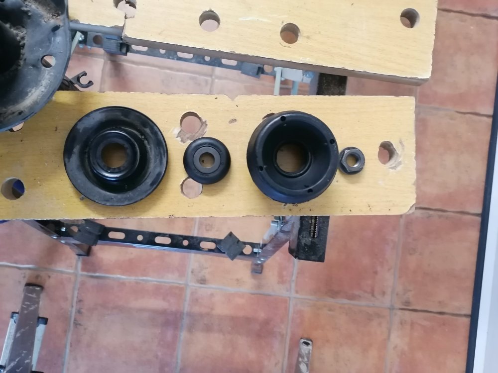

papiborge Publicado 23 de Marzo del 2025 Denunciar Publicado 23 de Marzo del 2025 Buenas!! Yo Nose si será la tuerca o que puede ser, pero tras montar amortiguadores nuevos me quedaron así los soportes del amortiguador! Alguien sabe algo? Responder

javiro Publicado 23 de Marzo del 2025 Autor Denunciar Publicado 23 de Marzo del 2025 hace 11 minutos, papiborge dijo: Buenas!! Yo Nose si será la tuerca o que puede ser, pero tras montar amortiguadores nuevos me quedaron así los soportes del amortiguador! Alguien sabe algo? Así los tenía yo. Cuando levante el coche y las ruedas no tocaban el suelo esa pieza bajaba pero si empujaba la rueda con la mano hacia arriba podia moverla hacia arriba sin problema. Como si estuviesen los amortiguadores sueltos. Después de leer por el foro entendí que lo que tenía chafada eran las copelas pero al ir a cambiarlas es cuando la tuerca que en principio aguanta la copela se pasa por el agujero de esta. Responder
papiborge Publicado 23 de Marzo del 2025 Denunciar Publicado 23 de Marzo del 2025 hace 4 minutos, javiro dijo: Así los tenía yo. Cuando levante el coche y las ruedas no tocaban el suelo esa pieza bajaba pero si empujaba la rueda con la mano hacia arriba podia moverla hacia arriba sin problema. Como si estuviesen los amortiguadores sueltos. Después de leer por el foro entendí que lo que tenía chafada eran las copelas pero al ir a cambiarlas es cuando la tuerca que en principio aguanta la copela se pasa por el agujero de esta. Esa era mi idea, que podrían ser copelas porque también con la rueda en alto puedo moverla hacia arriba! A ver si nos dice alguien!! De todas formas yo al quitar los originales simplemente traía la tuerca sin ninguna arandela Responder
PAUL-A8 Publicado 23 de Marzo del 2025 Denunciar Publicado 23 de Marzo del 2025 hace 1 hora, papiborge dijo: Buenas!! Yo Nose si será la tuerca o que puede ser, pero tras montar amortiguadores nuevos me quedaron así los soportes del amortiguador! Alguien sabe algo? Te faltara las almohadillas https://www.temu.com/goods.html?_bg_fs=1&goods_id=601099602841632&sku_id=17592541802761&_x_mmid=10c981e2861344d8b9f92bc676683076CHN1&_x_msgid=186-20250306-23-B-839882223175909378-449-3SF7Y73O&_x_src=mail&_x_sid=floor_list_1&_x_sessn_id=lhmvse8k2z&refer_page_name=bgt_order_detail&refer_page_id=10045_1742770815707_4v1m6a5pto&refer_page_sn=10045 Responder
papiborge Publicado 23 de Marzo del 2025 Denunciar Publicado 23 de Marzo del 2025 hace 5 minutos, PAUL-A8 dijo: Te faltara las almohadillas https://www.temu.com/goods.html?_bg_fs=1&goods_id=601099602841632&sku_id=17592541802761&_x_mmid=10c981e2861344d8b9f92bc676683076CHN1&_x_msgid=186-20250306-23-B-839882223175909378-449-3SF7Y73O&_x_src=mail&_x_sid=floor_list_1&_x_sessn_id=lhmvse8k2z&refer_page_name=bgt_order_detail&refer_page_id=10045_1742770815707_4v1m6a5pto&refer_page_sn=10045 Original no traía eso…. Responder
Carlisu84 Publicado 24 de Marzo del 2025 Denunciar Publicado 24 de Marzo del 2025 hace 15 horas, papiborge dijo: Buenas!! Yo Nose si será la tuerca o que puede ser, pero tras montar amortiguadores nuevos me quedaron así los soportes del amortiguador! Alguien sabe algo? es mal de ellos, y se venden unos espaciadores para que no tengan ese hueco. Responder
papiborge Publicado 24 de Marzo del 2025 Denunciar Publicado 24 de Marzo del 2025 hace 1 hora, Carlisu84 dijo: es mal de ellos, y se venden unos espaciadores para que no tengan ese hueco. Podrían dar ruidos en baches al tenerlos con la separación? O hacer mal al amortiguador? Responder
