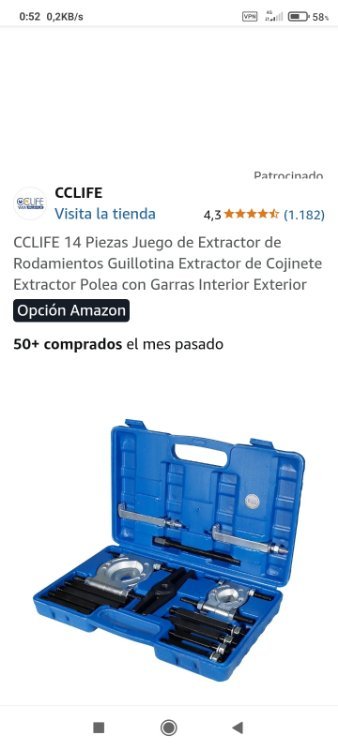

chuanxo Publicado 13 Septiembre Autor Denunciar Publicado 13 Septiembre El segundo metodo, muy eficiente, fue usar un extractor de rodamientos. Como botador coloque el tornillo ferroviario con la punta hacia el exterior y apoye el perno del extractor en la cabeza. Salio con relativa facilidad y prontitud. No hice foto, pero si al colocar el nuevo con el mismo extractor. Responder

chuanxo Publicado 13 Septiembre Autor Denunciar Publicado 13 Septiembre (editado) El extractor es de este tipo: Editado 13 Septiembre por chuanxo Responder
