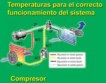

Para comprobar la valvula estranguladora solo tienes que tocar en la entrada y salida del tubo de alta, la localizas donde estan las tomas para conectar la maquina del R-134 la tuberia fina que lleva tuerca y contratuerca, tocas a ambos lado de la tuberia la temperatura tiene que ser distinta. Para cambiarla si hiciera falta solo con aflojar la tuerca de 22 y con unos alicates de puntas tiras de ella para sacarla.

Bueno, estimados compañeros, esta mañana he realizado la comprobación de las tuberías, la fina (alta), en el antes y después de la valvula, sí que hay diferencia de temperatura, pero según recuerdo con Renault 19 que tube no está la tubería tan fria después de la valvula ni tan caliente antes de la misma, toco las tuberías y sí que hay diferencia pero creo que no mucha, recuerdo haber tocado la del R19 y la que debe estar caliente se notaba la "calentura", esta está templada, y el lado frio creaba casi escarcha, en mi caso de ahora como mucho crea condensación, sí, está fria pero creo que no lo suficiente, la tubería mojada por la absorción de la humedad ambiental pero a mi entender no tan fria como para enfriar el habitaculo y mucho menos para dar entre 2 y 5ºC, está muy lejos de conseguir esta temperatura.
Entonces después de estas apreciaciones, hacia que pieza os decantáis por defectuosa y que comprobación más podría hacer ????... :p

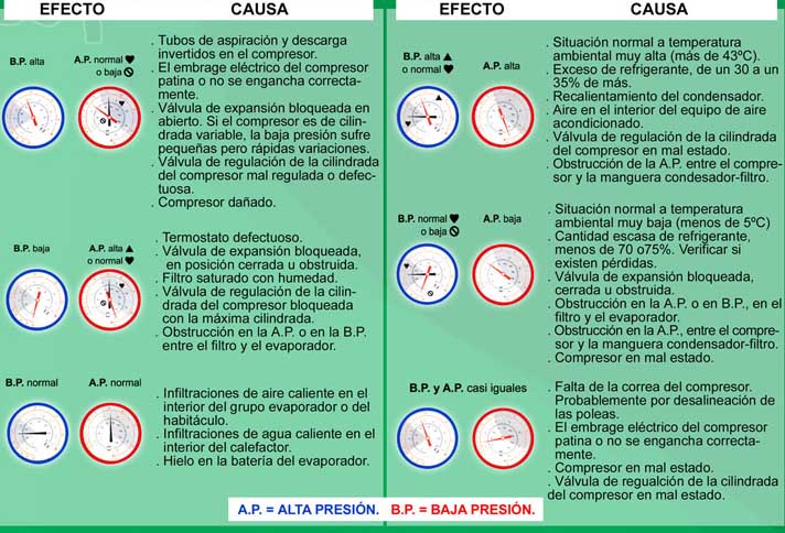

hola amigo forero
tiene que conectar los relojes para medir las presiones tanto de alta como la de baja, revisas las presiones a diferentes rangos de RPM, si es posible anotalas y dinolas para ver que se nos ocurre.
sino conpces las presiones en el sistema es muy dificiel diagnosticarlo por eso trata de medirlas, el set de relojet lo puede conçmpra en un autopart. o tienda de repuestos para vehiculos.
ahh..
me gustaria saber algunos datos de tu A6 tales como el año de fabricacion y letra del motor.
asi puedo investigar un poco y decirte algo..
suerte con eso y espero q nos informe de lo suceda.
bye

Pienso que es el compresor que aunque entre (se oye al embrague del compresor "pegar") no sea capaz de comprimir el gas, ya que dices que tu amigo te lo a mirado y esta bien de carga. El que tenga un tapon solo podrias comprobando si mirando las presiones no hacen nada "raro".
