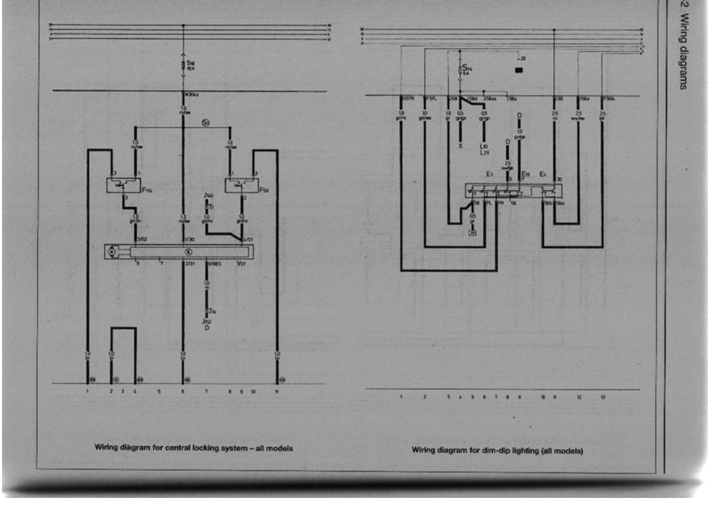

Pues el otro dia abro el coupe por mi puerta como siempre y solo se abre la mia, ya me habia pasado otra vez y era el fusible.
Pero esta vez no, porque abro por la puerta del copi y funcionan todas...tengo desmontado el tapizado de la puerta del piloto, he desenchufado, enchufado, limpiado y demas el enchufe que entra en el "pulmon" que se supone que es el que manda a la bomba de depresion que haga vacio y cierre todo...y nada
Estara estropedo el pulmon por dentro, sera el cable por algun lado este cortado, nose....decirme algo antes de llevarlo al electricista
Salu2 Gracias

Muchas gracias kuet, pero yo de electricidad poco asi que como si me hablaras en ruso...pero lo imprimire y guardare para cuando controle del tema.
Mire si llegaba corriente y llega...o sea que los cables no estan cortados y el pulmon creo que funciona asi que nose...seguire meditando...si tienes alguna idea mas

Revisaste si hay algun rele dentro del cuadro o algo asi aque pueda estar mal??, no se, la verdad es que cuando se me jodio a mi se me casco el compresor del maletero, otro al sitio y andando, pero eso que me cuentas nunca me paso con lo aue no se que decirte, desmonta debajo del volante y mira a donde van esos tres cables a ver que pasa y revisa el sitio donde estan conectados, revisa con un polimetro si cuando giras la llave tienes continuidad entre los polos de esos tres cables (por logica dos deberian ser positivos y uno negativo, pero bueno, lo digo por no estar callado quizas me equivoque), de todas formas mira de localizar a Tolo y preguntaselo a ver que te dice, el de estas cosillas controla mucho y tiene muchos esquemas y demas, un salu2 y lamento no poder ayudarte mas pero es que en este tema estoy muy pez.

Gracias por la ayuda pero despues de desmontar el tapizado de mi puerta, el hueco de debajo del volante la talonera de la puerta del copiloto, levantar la moqueta, desmontar el tapizado trasero derecho para mirar haber la bomba de aire si me contaba algo interesasnte....y estar todo bien...pues le eche limpia circutos en el enchufe de la bomba y funciono...despues de desmontar medio coche :ph34r:
