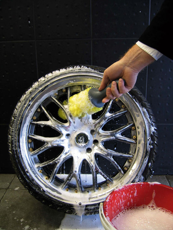

Tras ello, agua a presión a las llantas y ruedas, y a enjabonarlas.
Si tienes una llanta con muchos recovecos y es muy dificil limpiarla, te puedes ayudar de un cepillo especial para su limpieza.
Restriegas el agua con jabon, y agua a presión de nuevo para eliminarla.
Tambien es conveniente que lo que uses para las llantas/ruedas no lo uses en la carroceria, incluido el cubo, o al menos, lavarlo a conciencia tras usarlo en ruedas/llantas.
Y desde luego, el agua con jabon usado, hay que desecharlo antes de limpiar el resto del coche.

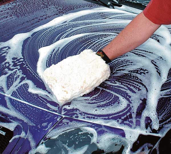

Lo ideal es una esponja o guante de fibra de algodón (foto) o de lana sintética.
Estas fibras envuelven la suciedad, evitando que contacten con la pintura.
Además, son cómodos, ya que con una o dos veces que lo sumerjas en el cubo de jabón, tienes para todo el coche (si no va muy sucio, claro :ranting2: )
Empezamos de arriba a abajo, para aprovechar el hecho de que la suciedad suele concentrarse más abajo que arriba.
Asi limpiamos durante más tiempo con agua limpia, y dejamos las partes más sucias para el final, que además, se habrán reblandecido por lo que por gravedad cae de arriba.

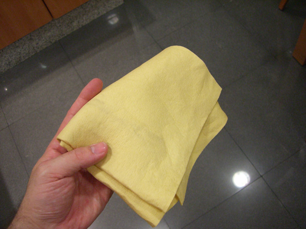

A mi no me gustan las balletas de piel 100%.
Las veo una tortura innecesaria, además de ser algo arcaico.
Prefiero una balleta de piel sintética, tipo autoglym o Kanebo, o una toalla de secado de microfibra (microfibra para secado, no cualquier microfibra).
Y desde luego, apoyado por una flexiblade para retirar lo máximo de agua.
Empiezo siempre por arriba, y termino por pas partes bajas del coche, para evitar echar agua donde ya he secado.
Esta es una balleta de piel sintética, en concreto, la de autoglym.

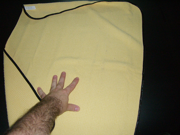

Las balletas de microfibra debes llevar cuidado de no engancharla en salientes del coche, pero me gusta más este tipo de balleta si llevas el coche encerado.
Aqui tienes una balleta de microfibra extendida (la etiqueta, siempre fuera)
Se pueden lavar en lavadora, en agua tibia, como mucho, a 40º, nada de suavizante ni de secadora (lo mismo vale para la anterior de piel sintética).

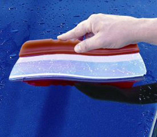

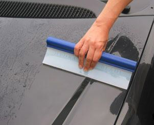

En cuanto a la flexiblade, es un instrumento útil, ya que secas el coche en menos de un par de minutos, y lo que queda, lo retiras con suma facilidad.
Esta es una flexiblade de las antigüas.
No te recomiendo este diseño, ya que lleva el mango de plástico duro y puede rayar en un descuido.
La silicona es de peor calidad que las que hay ahora.
Enlace al comentario
Compartir en otros sitios web
Estas son las que hay ahora de autoglym.
Su silicona es de mucho mejor calidad, el labio de secado es mayor, y el mango es enteramente de silicona, evitando el peligro de rayar.
Esta es la que hay que buscar.
