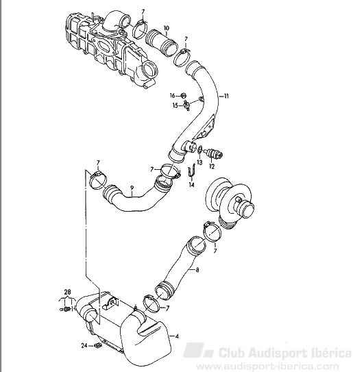

M L R Publicado 6 de Diciembre del 2011 Autor Denunciar Compartir Publicado 6 de Diciembre del 2011 Pero llegó la hora de probarlo en carretera de montaña y ahí te quiero ver, pues resulta que en cuesta hay que llegar hasta 2ª velocidad si no se muere... <_< ¿Se puede hacer algo más? Sabeis a que puede ser debido. Sigo con la EGR limpia pero desconectada. N75 nueva con sus correspondientes tubitos nuevos. :crying_anim: :crying_anim: Socorroool Responder Enlace al comentario Compartir en otros sitios web More sharing options...
Tolo Publicado 6 de Diciembre del 2011 Denunciar Compartir Publicado 6 de Diciembre del 2011 Repasa los manguitos del turbo hasta el colector de admisión, intercooler incluido. Que no estén rajados. Responder Enlace al comentario Compartir en otros sitios web More sharing options...
M L R Publicado 7 de Diciembre del 2011 Autor Denunciar Compartir Publicado 7 de Diciembre del 2011 Gracias, teneis alguna foto de la situación en el motor y colores? Responder Enlace al comentario Compartir en otros sitios web More sharing options...
Tolo Publicado 7 de Diciembre del 2011 Denunciar Compartir Publicado 7 de Diciembre del 2011 Responder Enlace al comentario Compartir en otros sitios web More sharing options...
