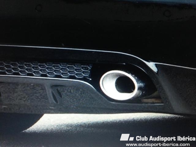

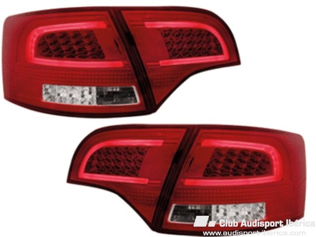

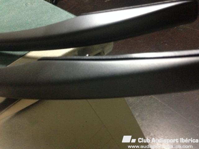

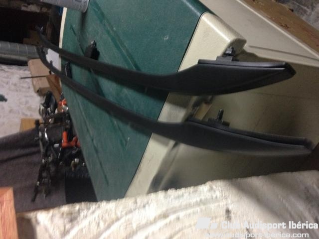

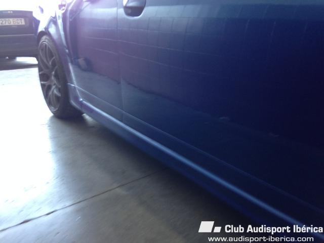

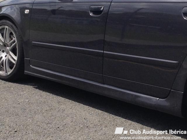

RubenRS Publicado 8 de Octubre del 2014 Autor Denunciar Compartir Publicado 8 de Octubre del 2014 Vamos con el exterior ,suspension, frenos y llantas Y Cambio de color ., Azul Blue Sepang ,pearl efecct Leds de posicion,diurnas y antinieblas sin fallo ninguno en el cuadro Leds de matricula "plafones" Pilotos traseros Leds tube light rojo oscuro Camara de marcha atras en asidero de apertura maletero Colas de escape ovales pilot de 9 x 12 cm Difusor trasero new RS4..."rejilla mas difusor" Parktronic " Valeo" Ensanche de aletas con un tubo y maquina de rieger antes de pintar claro.... Fuera molduras de puertas sline "las picudas de abajo " y las del medio de la puerta tambien alisar con fibra de carbono puertas en liso como todos los modelos modernos Spoilers laterales Spoiler delantero RS4 Rejilla delantera panel de abeja en negro Suspension sline, preparada por Victorino sport.un 70% mas duros y cupelas de a4 b5, baja 2,5cm alante Llantas 19" 8,5 ET 32 ..Sobresalen 1,5 cm sobre las de serie FOX Racing MS007 Gunmetal Cromados exteriores ,bacas ...fuera todo en negro mate ,todo en negro y azul Paquete de tapas de motor Frenos, pastillas y dicos delanteros ATE Ceramic. "Mejora bastante" Filtro de aire K/N de caja Valvula de descarga del turbo Responder Enlace al comentario Compartir en otros sitios web More sharing options...

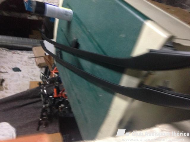

RubenRS Publicado 8 de Octubre del 2014 Autor Denunciar Compartir Publicado 8 de Octubre del 2014 .. Las bacas y marcos de ventanas ,con Plasti dip negro Responder Enlace al comentario Compartir en otros sitios web More sharing options...

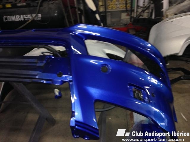

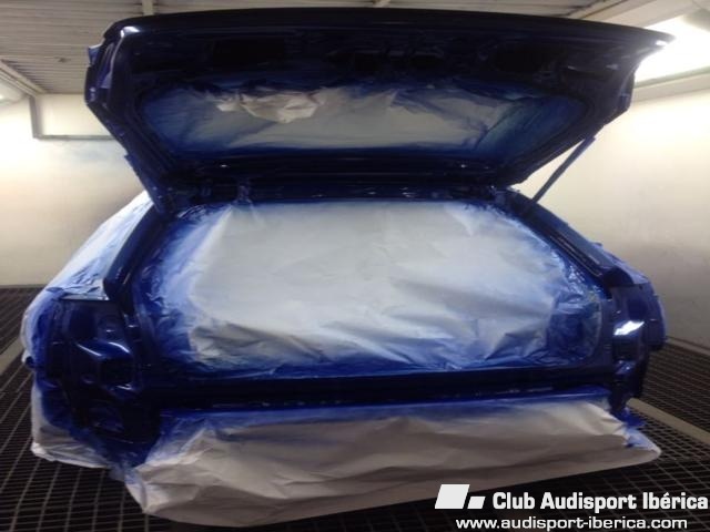

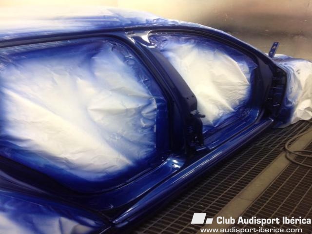

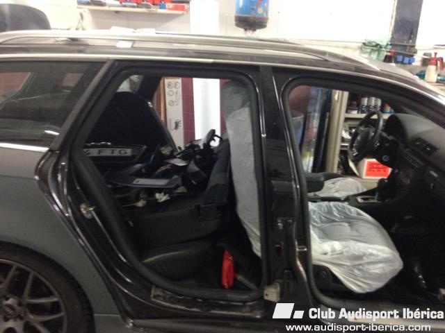

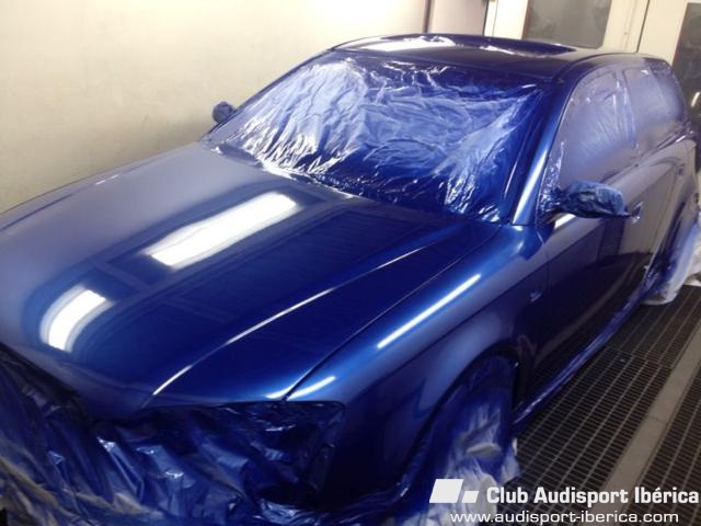

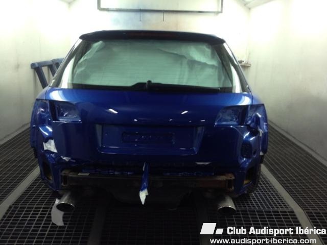

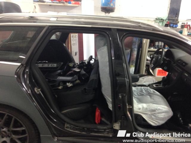

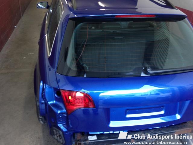

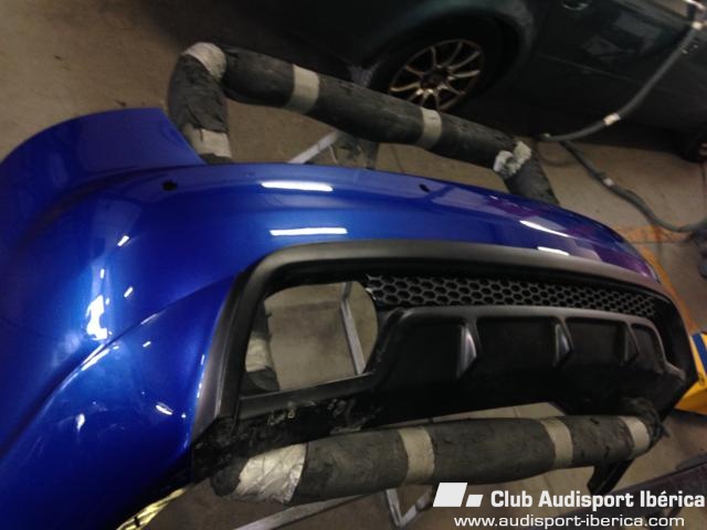

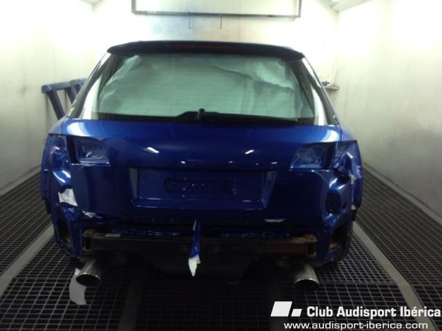

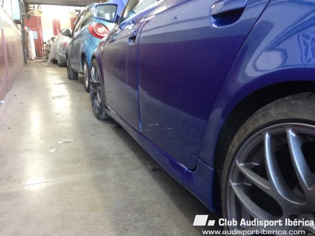

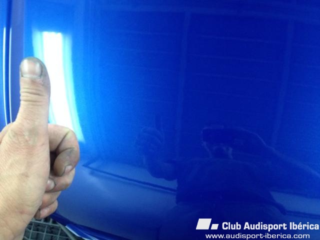

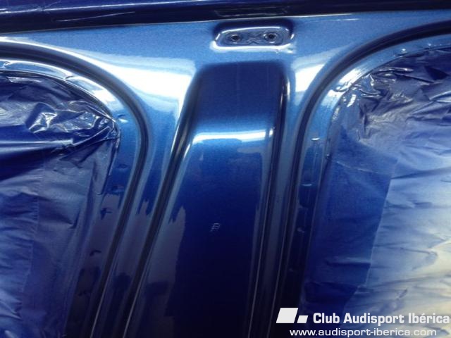

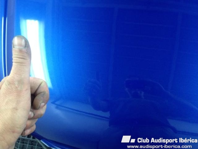

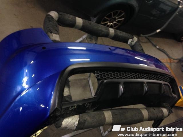

RubenRS Publicado 8 de Octubre del 2014 Autor Denunciar Compartir Publicado 8 de Octubre del 2014 Ahora con la pintura, unas fotos del proceso Responder Enlace al comentario Compartir en otros sitios web More sharing options...
