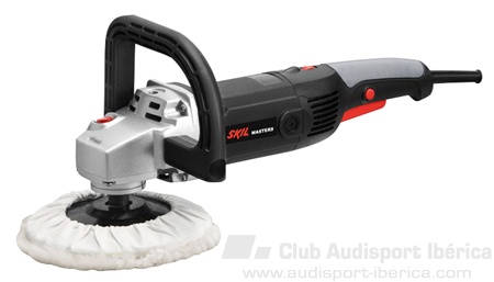

korny1976 Publicado 28 de Abril del 2015 Denunciar Compartir Publicado 28 de Abril del 2015 Hola,he adquirido una pulidora de las buenas,no.de las orbitales,quisiera saber como puedo quitar los swirls del capo,o.cuales son los pasos/productos a comprar,ya q nunca lo he hecho,es un a3 spb,negro Responder Enlace al comentario Compartir en otros sitios web More sharing options...

korny1976 Publicado 28 de Abril del 2015 Autor Denunciar Compartir Publicado 28 de Abril del 2015 Es una como.esta Responder Enlace al comentario Compartir en otros sitios web More sharing options...

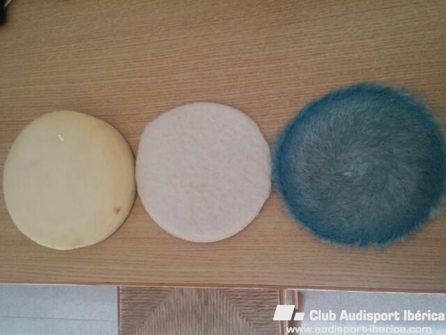

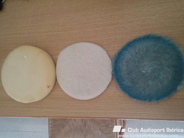

korny1976 Publicado 4 de Mayo del 2015 Autor Denunciar Compartir Publicado 4 de Mayo del 2015 Hola acabo de leer el.mensaje rexfox,bueno ya me ha llegado todo,la maquina funciona ferfecta,me ha llegado.con unos pads q tenia su dueño y.me los ha enviado de regalo,el tema es q no se cada pad,para q sirve o cual es de corte,o.acabado si alguno de ellos lo seria por q no tengo ni idea,pongo una foto a ver si alguien sabe decirme para q es cada pad Responder Enlace al comentario Compartir en otros sitios web More sharing options...
