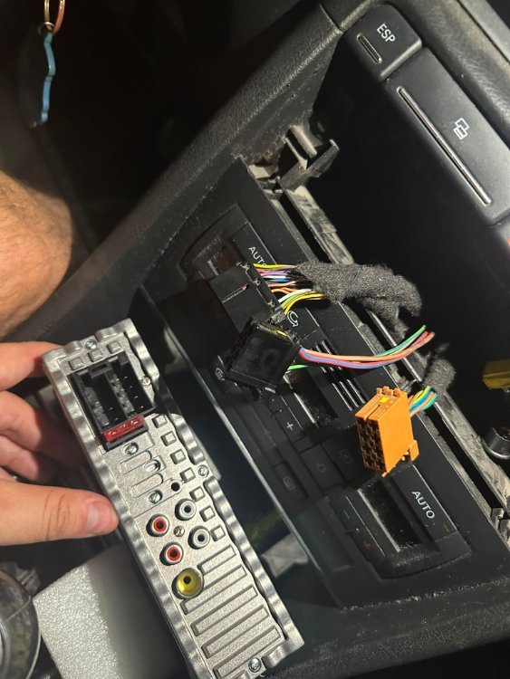

No lo se, no pones foto de la radio nueva para saber si lleva iso u otro conector. Para ver si vale o que tienes que comprar para que funcione
Pues los he conectado y nada, de hecho, si miras en los pines del conector y de la radio, no coinciden... A mi me da igual lo del positivo bajo llave. La apago manualmente y punto. O si me dices si hay que cambiar algun cable de sitio o algo... Porque no lo consigo. Mil gracias por responder eh!
la radio sin ese conector te funciona. enchufa los otros dos que son de corriente y altavoces. tendras que sacar el positivo bajo llave para que la radio se encienda y apague al poner contacto. depues tines que darle con un cable azul y blanco que pone ant. corriente al cable positivo de la etapa para que funcionen los altavoces traseros.

Tengo mi B7 con el sistema Concert 2 NERO. He comprado una radio BELSON 1401BT y mi comedero de cabeza es al ir a instalarla... Tengo los cables en la cara pero no veo como adaptar los dos ISO de Audi y el 3 conector mas grande, para que den energia y bueno, para que funcione... Os subo las fotos, a ver si entre todos podemos echar a andar a la maquina, mil gracias!!
