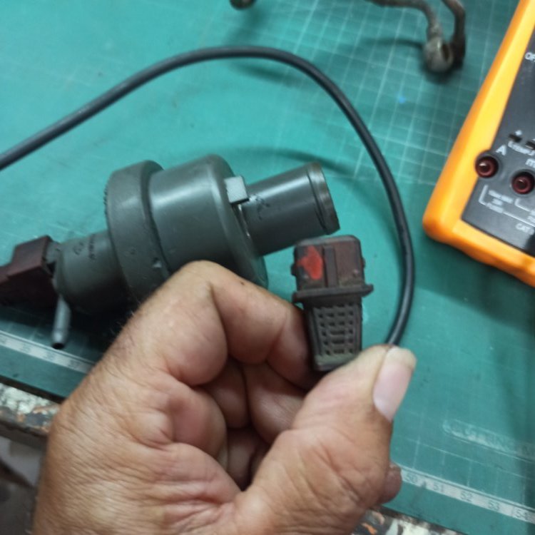

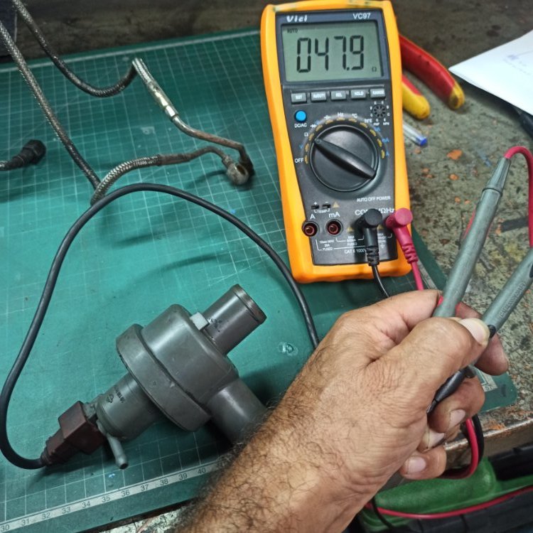

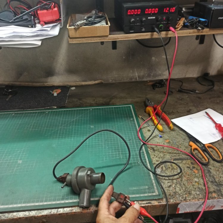

  4. otra pieza que no se que es (creo que es la válvula canistel) pero no estoy seguro y si actúa sobre el relanti o para el CO pero esta comprobada si la alimentas oirás un clic como con un relé y tiene una resistencia de 47,9 ohmios lo dejo aquí por si le hace falta a alguien comparar resistencia

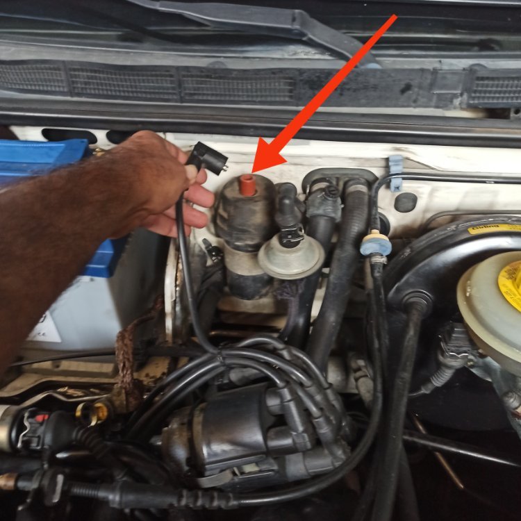

  5. se me olvido poner esta foto para cuando se prueba el inyector de arranque en frio y no quieres que arranque el motor hay que quitar el cable de la bobina como en esta foto

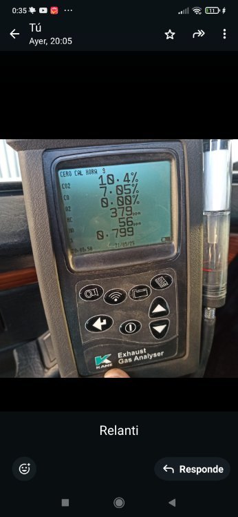

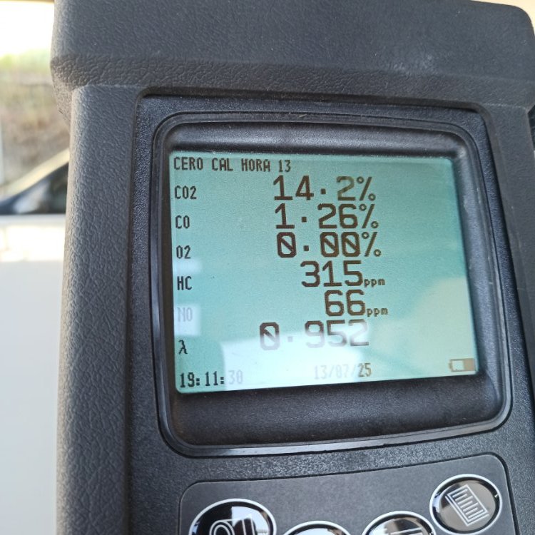

  6. Pues con todo esto correcto es hora de tocar el tornillo de regulación del CO ,ESTO LO TENDREMOS QUE HACER CON EL MOTOR A TEMPERATURA DE FUNCIONAMIENTO , CON LAS LUCES LARGAS ENCENDIDAS Y UN MEDIDOR DE CO PUESTO EN EL TUBO DE ESCAPE PORQUE SI NO, NO HAY MANERA DE SABER SIESTAS AJUSTANDO BIEN O según mi experiencia 1/4 de vuelta del tornillo son 6 números mas o menos se tiene que ser muy fino con este tornillo

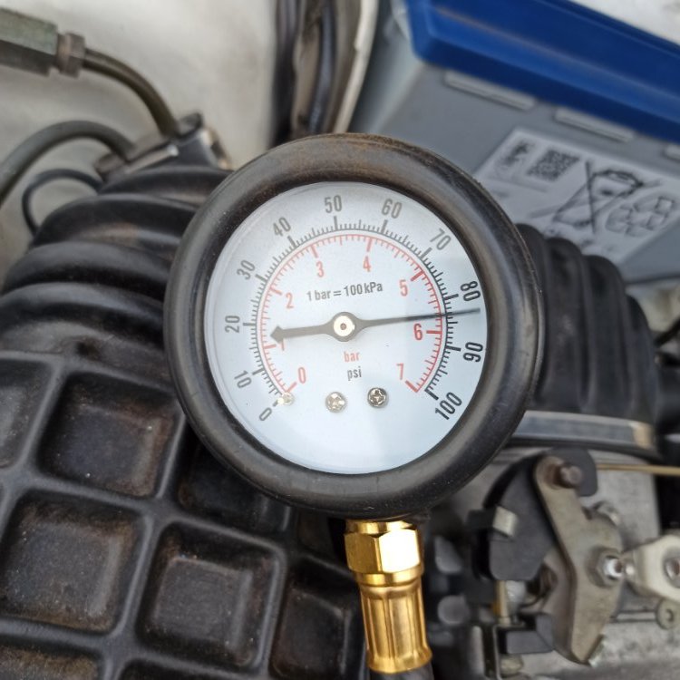

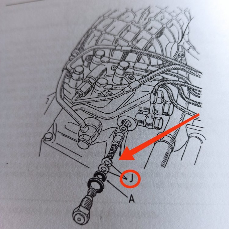

  7. luego conectar la goma de vacío y el conector , arrancar y pasado de 3 a 5 minutos nos tiene que dar un valor de 4,1 a 4,3 bares a mi me dio 4,1 bar lo di como bueno luego parar el coche y después de 10 minutos con el motor parado tiene que aguantar la presión de retención a unos 3,4 bares y después de 20 minutos no bajar de 3,3 bares el mío aguanto sin problemas yo tenia estas presiones bien si no están bien se pueden regular desde este tornillo poniendo unas arandelas de separación para poder subir o bajar esas presiones ,son adrede para este fin en Ebay vi alguna vez o en bosch hay de barios espesores van desde 0,10 mm que vienen a subir 0,06 bar hasta 0,50 mm que suben unos 0,30 bar esto yo no lo he tocado , no me ha hecho falta y una reflexión , igual a la gente que tiene problemas de arranque en frio o en caliente es porque estas presiones de trabajo no son las correctas , no lo se pero si esas presiones no están bien al arrancar, el sistema mete mucha gasolina o poca y por eso los fallos de arranque ¿Qué opináis? luego si cerramos el grifo del útil para que no pase gasolina del regulador de calentamiento nos marcara la presión de la bomba que tiene que estar entre 5,4 y 6,2 bares en mi caso da 5,8 bares
  8. después de 3 a 5 minutos de funcionamiento debe estar entre 2,65 y 2,95 bares
