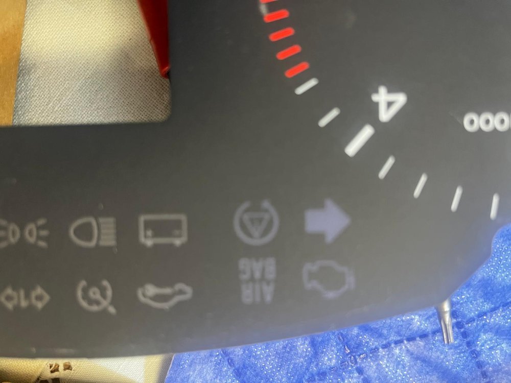

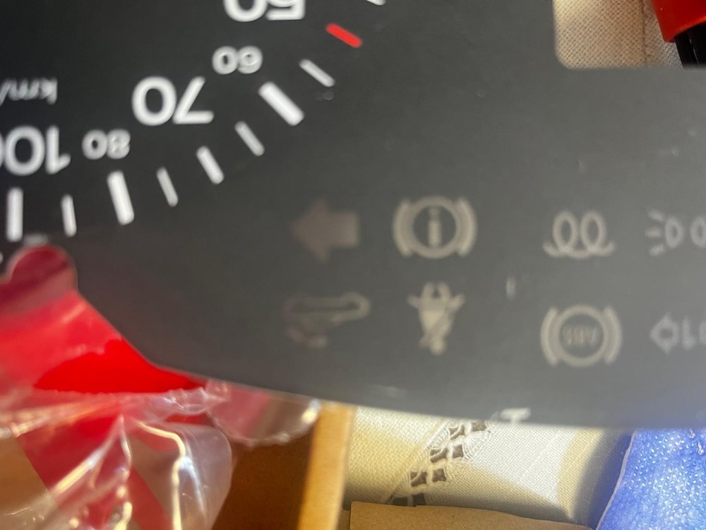

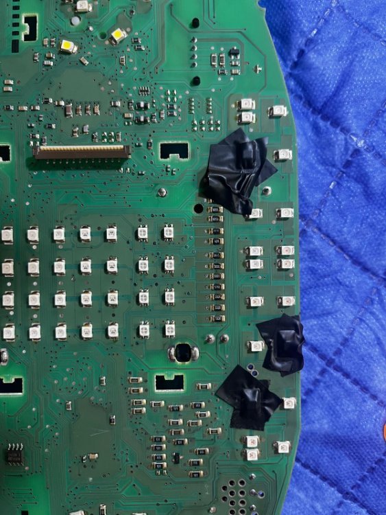

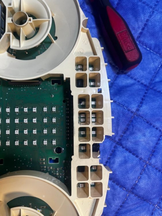

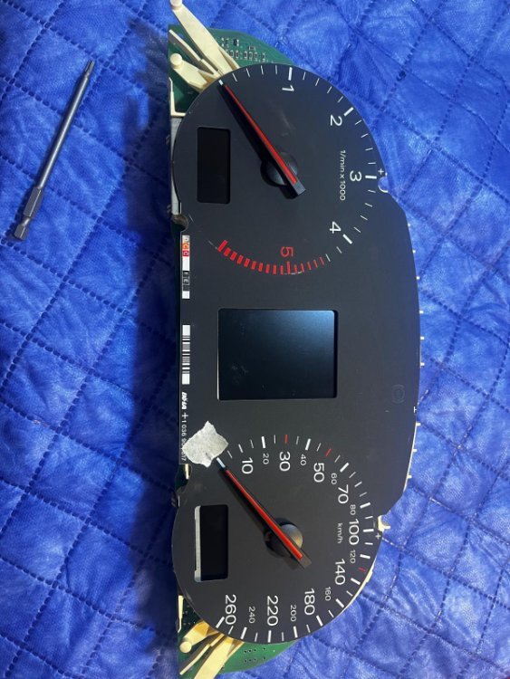

Gracias por tu apoyo y tu respuesta @Carlisu84, si, lo que parece una lampara coincide con el pictograma del cuadro del ABS, y los cables van a una placa electronica envuelta en cinta aislante, la placa coje corriente del positivo de los fusibles y el negativo se mete por dentro, pero supongo que ira a masa por algun sitio. Como ya tenia la pantalla, pues se la puse y aqui me lleve ya la sorpresa, al desmontar el cuadro (mirando videos de youtube y bricos de aqui del foro) tiene Leds tapados con cinta aislante, concretamente, el de un triangulo con una flecha en circulo que lo rodea, el de el freno de mano y el del propio ABS, y el altavoz, que tambien habia comprado uno porque no sonaba, tiene una de los dos patillas que estan mas cercanas cortada y doblada. Por cierto la pantalla original, que empiezo a pensar que funciona, estaba desconectada del clip de fijacion que lleva a la placa, no va soldada. La pantalla de recambio funciona y se ve bastante bien, aun me falta codificarla con el vag que aqui tengo alguna duda y sacarle el cable a masa del pin 1 como bien comparte @jotake, ya esta puesta pero ya empiezan las sorpresas, si inicio la marcha con el coche el Fis me dice freno de mano puesto (evidentemente no lo esta) , y el altavoz (que le solde la pata cortada) aunque cascado es una feria de pitidos. Supongo que todo esto es para pasar la ITV y poder venderlo. Conclusion, el mundo esta lleno de sinverguezas y de tontos como yo, pero me da igual, se lo voy a arreglar todo. Es mas, la poca informacion que le he sacado al anterior dueño es que la Slms se la cambiaron antes de vendermelo, que acabo rompiendose hace poco por cierto. Me compre el cable y el VCDS (en castellano) al poco de comprar el coche y le hice el primer chequeo y me dio tanto en el modulo volante como en ABS, ambos fallo de mala codificacion y no se correspondia el VIN. Despues de instalar del tempomat, todo lo he codificado bien (el abs me dio la lata, pero ahora chequeando ambos modulos. 16 y 3 creo, aparecen sin averias) ¿quizas ya con esto podria ir quitando ya cinta que tapa el ABS? A ver si poco a poco deshaciendo este desaguisado. En cuanto al freno de mano, ahora asocio porque estaba roto el cenicero trasero cuando compre el coche, con una linterna he localizado una especie de pulsador negro en forma de L que esta por ahi suelto, lo he encintado como si estuvise pulsado pero sigue el fallo de freno puesto en el FIS, quizas esta pieza sea otra cosa. ¿con el vagcom deberia de salir el error de freno de mano? El triangulo rodeado por la flecha no se lo que es, bueno aun no he buscado esta info A la placa le quitare la cinta aislante y pondre fotos a ver si a alguien le suena de algo pero entre semana necesito el coche para ir al trabajo, asi que ire poco a poco, informandome por aqui y los findes haciendole cosas. Gracias de nuevo, pongo mas fotos y perdon por estos mega mensajes. Saludos -
