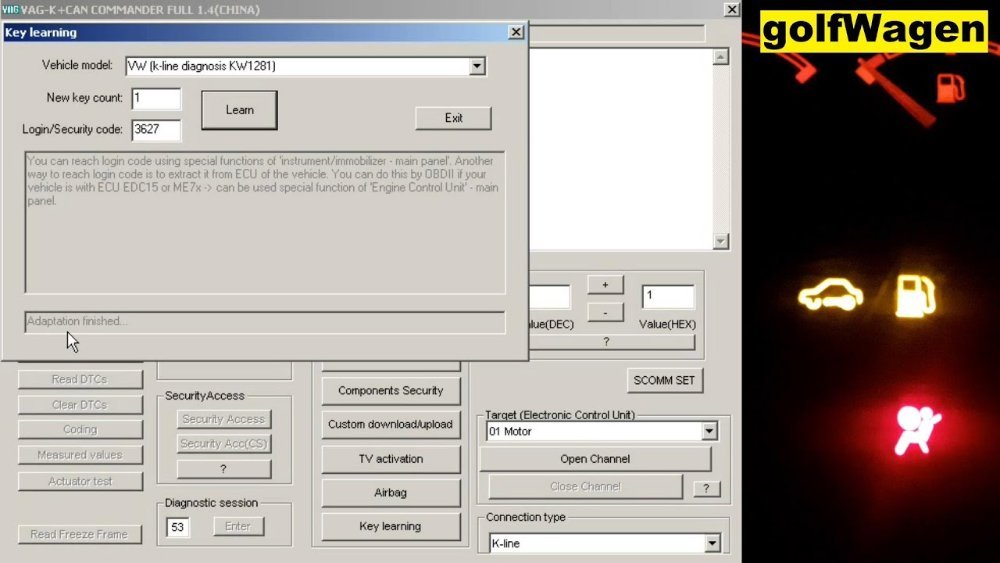

  2. Es que he visto que directamente alguno lo ha hecho desde la aplicación de vag can-commander, en el apartado de key learning pero me da miedo probar y bloquear el cuadro o algo.
  3. Ya no solo el filtro que seria el menor de los problemas, sino tambien puede dañar el motor.
  4. Ya ya, me refería a como se hace. Volviendo a tu pregunta del principio, con vagcom me suena que no se podía codificar la llave
  5. El pin lo he sacado con el cable de vag k_cancommander.

  10. Como sacas con el vagcom el pin del cuadro.?

  18. Ayer
  19. De que tipo de código necesitas
  20. Que yo sepa en estos coches no se puede hacer esta operación con el vagcom

    Hola buenas, os expongo mi problema por si alguno se sabe la solución y me puede ayudar. Pues quiero codificar una llave nueva y el problema esta en que me meto con el vag k-kancommander y consigo el pin del login, pero hace algo raro y esque al entrar en el modulo del motor se ponen los electroventiladores a tope y tambien en el odometer aparece 0, pero luego cuando voy ha entrar al modulo 17 para intentar hacer el coding me da error al meter el numero de login, pero pruebo en el modulo de motor y si me va bien, yo he llegado a pensar que el problema esta en el vagcom que yo uso el cable kkl409 pero si alguno se lo ocurre otra cosa agradecería la ayuda. Un saludo.
