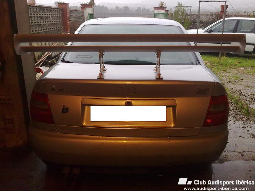

Viendo lo que estas haciendo,te sobran todavia mil piezas para poder aligerarlo,todos los cristales excepto la luna,fuera,pon policarbonato en 3-4mm,faros delanteros y pilotos fuera,y una recomendacion,para gastarte muy poco y ganar aceleracion,monta neumaticos con menor perfil,pero del mismo ancho,asi acortaras el cambio,todo esto sin apenas gastar,aparte mil piezas interiores que has de quitar,puedes recotar trozos interiores d chapa que no son utiles,(interior puertas)maletero etc etc

Joer te esta quedando de lujo. Ya he visto en el compra-venta que ya tienes algunas cosillas y que lo estas adelgazando como puedes.
Una cosa. ¿no has pensado en hacer las cosas a medida? POr ejemplo la jaula interior, creo que soldando 4 tubos de aluminio la tienes hecha. Los cristales de policarbonato, quiza en algun cristalero. No se por decir algo
Ahh y si lo quieres aligerar y ves que te sobran las molduras cromadas exteriores podemos llegar a un acuerdo jeje. Ando como loco buscandolas
