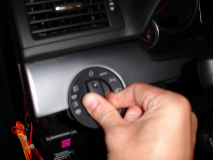

Mark Publicado 11 de Junio del 2006 Denunciar Compartir Publicado 11 de Junio del 2006 Bien.. viendo que muchas veces, se pregunta en este nuestro foto sobre como se desmonta el conmutador de las luces, he decidido, por una pequeña instalacion que he hecho, tomar un par de fotos y ponerlas para que veais como se desmonta... Es tan sencillo, como: 1 - Apretar el interruptor hacia dentro. (esta foto esta algo borrosa... sorry) Responder Enlace al comentario Compartir en otros sitios web More sharing options...

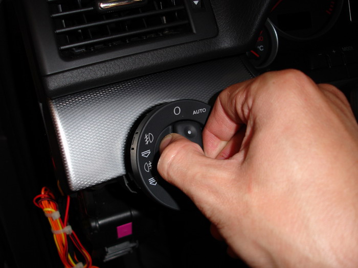

Mark Publicado 11 de Junio del 2006 Autor Denunciar Compartir Publicado 11 de Junio del 2006 2 - Con el interruptor apretado hacia dentro, girar hacia la derecha: Responder Enlace al comentario Compartir en otros sitios web More sharing options...

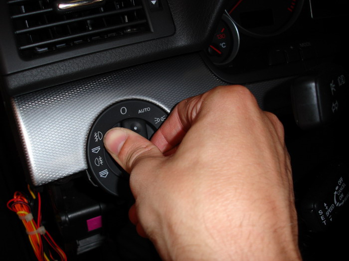

Mark Publicado 11 de Junio del 2006 Autor Denunciar Compartir Publicado 11 de Junio del 2006 Y para finalizar... sin soltar el interruptor pulsado y girado a la derecha... tirar de el hacia fuera... Y se acabo.. ya tenemos el conmutador en nuestras manos.. solo tendremos que soltar el conector... y .... Fin de la historia.. Saludos. Responder Enlace al comentario Compartir en otros sitios web More sharing options...
crazy Publicado 11 de Junio del 2006 Denunciar Compartir Publicado 11 de Junio del 2006 Facil si señor, yo lo he intentado pero no consegui hacerlo.Nunca te acostaras sin saber una cosa mas Saludos. Responder Enlace al comentario Compartir en otros sitios web More sharing options...
fokker Publicado 30 de Junio del 2006 Denunciar Compartir Publicado 30 de Junio del 2006 Pues el mio no sale y cruje que flipas. Responder Enlace al comentario Compartir en otros sitios web More sharing options...
Mark Publicado 1 de Julio del 2006 Autor Denunciar Compartir Publicado 1 de Julio del 2006 Pues el mio no sale y cruje que flipas. :drool: :drool: Salir, sale seguro... Golf, A3 y A4 seguro que es asi. Probado. Saludos. Responder Enlace al comentario Compartir en otros sitios web More sharing options...
