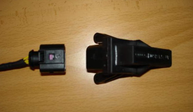

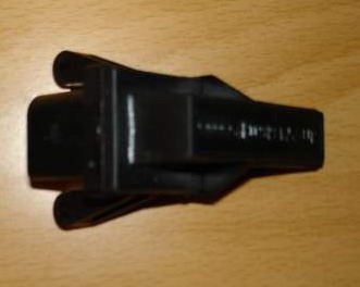

Mark Publicado 23 de Diciembre del 2006 Autor Denunciar Publicado 23 de Diciembre del 2006 Lo primero que podemos hacer, en casa, y tranquilitos, es preparar las conexiones de los pines en ambos conectores. Para esto, haremos las siguientes conexiones: Del PIN 1 del Conector del Cuadro al PIN 1 del Conector del Sensor. Del PIN 2 del Conector del Cuadro al PIN 3 del Conector del Sensor. Del PIN 4 del Conector del Cuadro al PIN 2 del Conector del Sensor. Como veis, hay un PIN del conector de 4 polos que va a parar al cuadro, que queda libre. Por si teneis curiosiodad, las señales son: PIN 1 del modulo: SEÑAL PIN 2 del modulo: +5V PIN 3 del modulo: MASA Una vez tengamos el cable preparado, vermos una imagen parecida a esta en el lado del modulo: A partir de aqui, ya tenemos el cable montado, con lo que nos iremos al coche y empezaremos el montaje. Responder

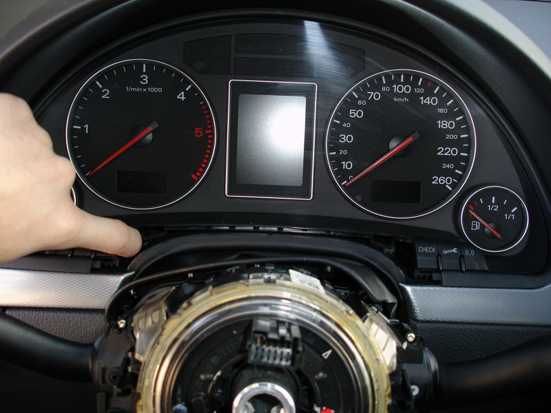

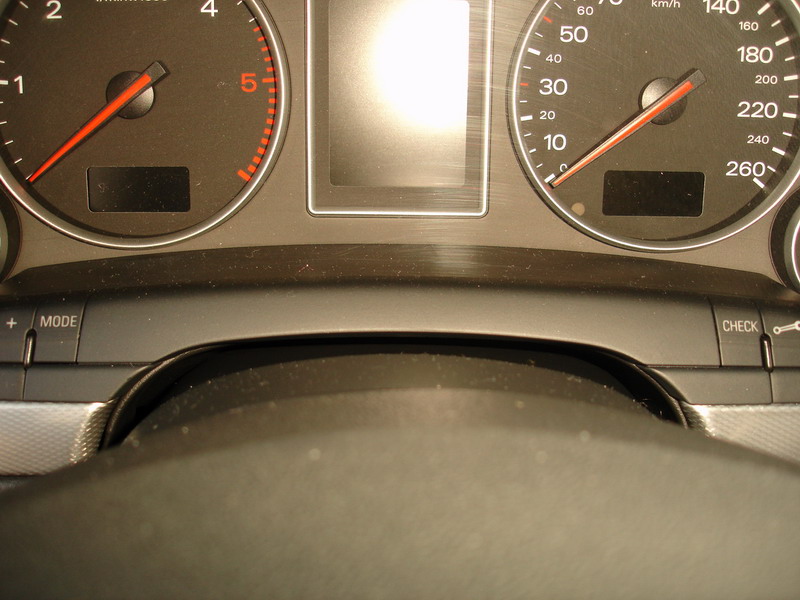

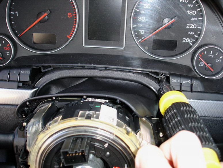

Mark Publicado 23 de Diciembre del 2006 Autor Denunciar Publicado 23 de Diciembre del 2006 Lo primero que tendremos que hacer, es demontar el cuadro, pues el conector de 4 polos, va a parar a el, con lo que procederemos al desmonage. * NOTA: Vereis que hay fotos donde el volante no esta. BIEN, no os asusteis, pues yo utilice el cambio de volante para trabajar mas comodamente, pero no hace falta demontar ni muhco menos el volante. Lo primero que haremos sera sacar la tapa que nos esconde los tonrillos para extraer el cuadro, y que es la que une los botoenes de la derecha con los de la izquierda: Responder
Mark Publicado 23 de Diciembre del 2006 Autor Denunciar Publicado 23 de Diciembre del 2006 Una vez extraida, que sale a presion, hacia nosotros, tendremos esto: Responder

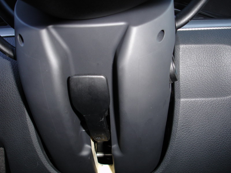

Mark Publicado 23 de Diciembre del 2006 Autor Denunciar Publicado 23 de Diciembre del 2006 Ahora, para tener algo mas de hueco, moveremos el volante hacia nosotros lo maximo que podamos. Despues, seria conveniente para no tener problemas para sacar el cuadro, desmontar la tapa de plastico que cubre la columna de direccion... eso es tan sencillo como sacar 2 Tornillos TORX que quedan en la parte inferior de la columna: Responder

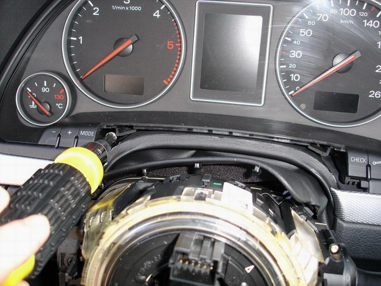

Mark Publicado 23 de Diciembre del 2006 Autor Denunciar Publicado 23 de Diciembre del 2006 Una vez saquemos estos tornillos, podemos levantar la tapa de plastico, y sacar el trozo de piel sacando las pequeñas grapas que tenemos en la propia tapa. De esta manera, tendremos un acceso mejor al cuadro. Ahora, retiraremos los dos TORX que hay en el cuadro: Primero uno: Responder
Mark Publicado 23 de Diciembre del 2006 Autor Denunciar Publicado 23 de Diciembre del 2006 Y despues el otro: Responder

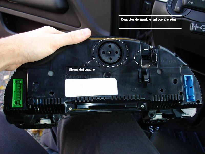

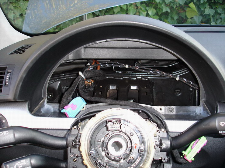

Mark Publicado 23 de Diciembre del 2006 Autor Denunciar Publicado 23 de Diciembre del 2006 Una vez los tengamos desconectados, ya podemos extraer del todo el cuadro, sosteniendolo en nuestras manos. La imagen del cuadro trasera, seria la siguiente (He marcado el conector, y el altavoz que de vez en cuando se casca y es el encargado de alarmarnos de alertas, luces, etc....) Responder
Mark Publicado 23 de Diciembre del 2006 Autor Denunciar Publicado 23 de Diciembre del 2006 Una vez sacado, nos encontramos con todo el hueco del mundo para trabajar. Responder

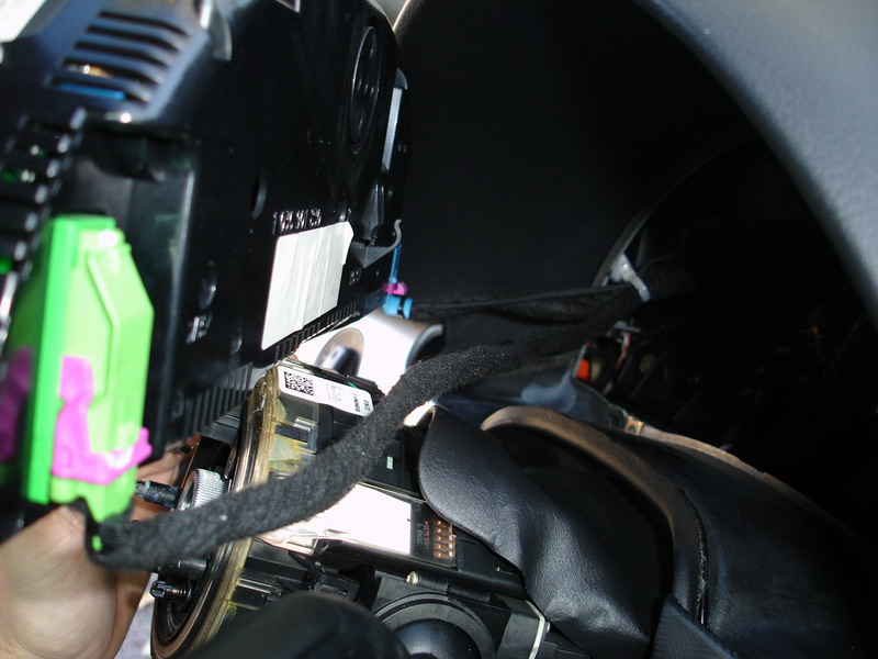

Mark Publicado 23 de Diciembre del 2006 Autor Denunciar Publicado 23 de Diciembre del 2006 En este punto, sacaremos la tapa de la caja de fusibles, pasaremos el cable, conectaremos y volveremos a montar el cuadro en orden inverso. A partir de aqui, colocaremos el sensor en el sitio escogido. Yo de momento lo llevo al lado de la caja de fusicbles, pero no me coge cobertura, por lo que creo que tendre que acabar montandolo en algun lugar exterior. De serie, segun parece, va en la parte inferior del parachoques trasero... asi que tendremos que buscar un lugar mas cercano. Bien, el otro extremo del cable, evidentemente lo conectaremos en el MODULO RECEPTOR. Una vez hecho esto, procederemos a la codifiacion via VAG COM realizando los siguientes pasos: ENTRAREMOS EN EL MODULO 17 (KOMBIINSTRUMENTE) ADAPTATION CANAL 19 La codificacion para este canal, es: Canal 19: (Funciones Visuales en el Cuadro de Instrumentos) - Valor: XXXX0 Reloj de radiocontrol no activo - Valor: XXXX1 Reloj de radiocontrol activado - Valor: XXX0X Temperatura exterior desactivada - Valor: XXX1X Temperatura exterior activada. En el A4 va incluida de serie. - Valor: XX0XX Sistema de información al conductor (FIS) desactivado - Valor: XX1XX Sistema de información al conductor (FIS) activado - Valor: X0XXX Ordenador de abordo, sólo en nivel 2 - Valor: X1XXX Ordenador de abordo, niveles 1 y 2 - Valor: 0XXXX Nada iluminado hasta que ls luces exteriores esten conectadas - Valor: 1XXXX Sólo agujas iluminadas permanetemente - Valor: 2XXXX Sólo escalas iluminadas permanentemente - Valor: 3XXXX Agujas y escalas iluminadas permanentemente Con lo que, se ve claramente, que el ultimo digito, que lo tenemos en 0, lo tendremos que cambiar a 1. Saldremos del VAG, sacaremos la llave del contacto y volveremos a darla para que coja los cambios. Responder
