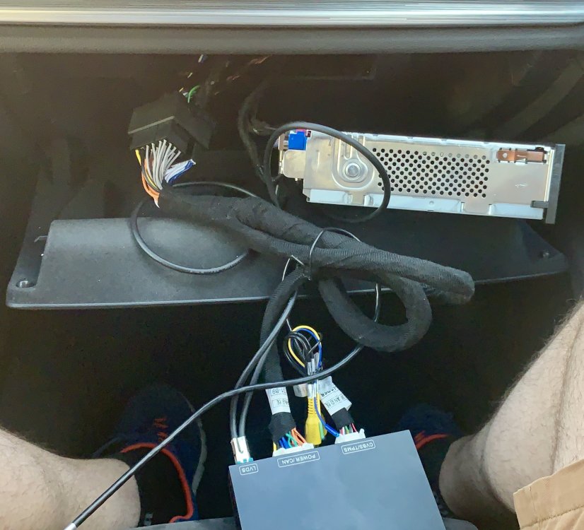

  1. El original del BT del coche. No hay que hacer nada. Mira, la interface es un módulo que va punteado al coche. Todo lo original se queda. Si tienes BT, sigues con él. Si tienes Navegación no la pierdes. Solo se ganan funciones.

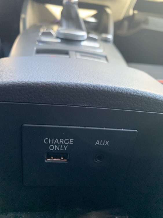

  2. Va perfecto. El usb del apoyabrazos funciona cuando quiere. La verdad es que no tengo claro porque a veces funciona y a veces no. Pero sinceramente, me da bastante igual porque ya no lo uso. Para encontrarlo en Aliexpress solo busca "Audi A3 interface". Hay un montón de vendedores con interfaces con Wireless y sin él. No tiene ninguna ciencia. Lo cierto es que no se porqué hay tan poca gente que lo ha instalado en el foro. Yo fué lo primero que compré e instalé. No hubiera comprado el coche sin estar seguro de poder instalarle el Carplay. Yo os recomiendo comprar el modelo con Wireless. Yo subo al coche, engancho el movil en el soporte imantado y el carplay se conecta automático sin hacer nada. És una pasada.
  3. Si no estás usando el carplay si. Como dije, el interface viene con Mirrorlink, Android auto y Carplay. Con el mirror link puedes ver youtube y cualquier cosa del movil. Además si conectas un usb con películas en el cable que trae el interface también puedes verlas (y escuchar música, claro).
  4. Hola, yo lo tengo instalado. Lo instalé yo mismo. Compré uno igual por aliexpress y va genial. Carplay, Android auto, Mirror link, usb para audio y video... todo. Lo comenté en un post hace un tiempo. lo copio https://www.audisport-iberica.com/foro/topic/383719-¿carplay-sin-cable/?do=findComment&comment=5077962

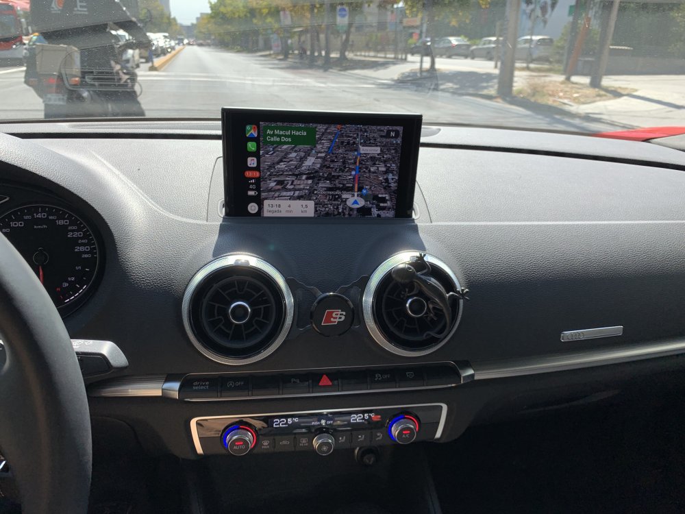

  5. Y Hola a todos! Años sin escribir en el foto... resulta que ya no vivo en españa. Ahora estoy en chile y acabo de comprar un a3 sedan 2.0tfsi acabado sline y le he instalado un carplay inalámbrico, todo detrás de la guantera y funciona genial. Lo único que he perdido y me fastidia mucho es el usb de debajo del apoyabrazos... donde le tenía instalado un gargador inalámbrico rápido espefial para coches. Mi idea era dejarlo en el hueco cargando, si hacía falta, usando el carplay. Al menos el interface viene con un usb que lo tengo dentro de la guantera y funciona como cargador y carplay por cable (el que no se conforma es porque no quiere XD) os dejo un par de fotos de como quedó y añado foto del usb que ahora no me funciona.
