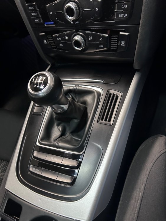

Si, la verdad que da el pego aunque sobresale un pelín -

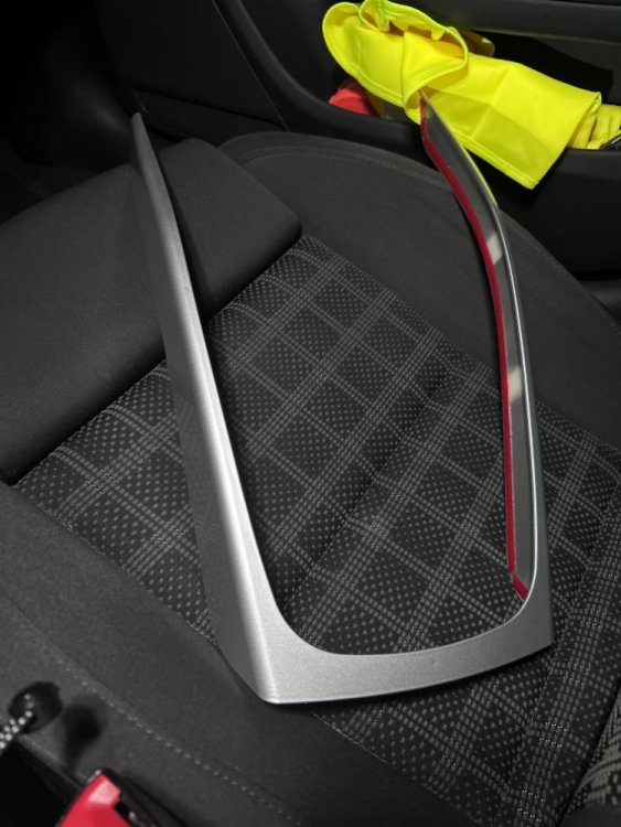

ya decía yo que no las veía iguales … Voy a ver si queda bien, si no la devuelvo gracias compañero -

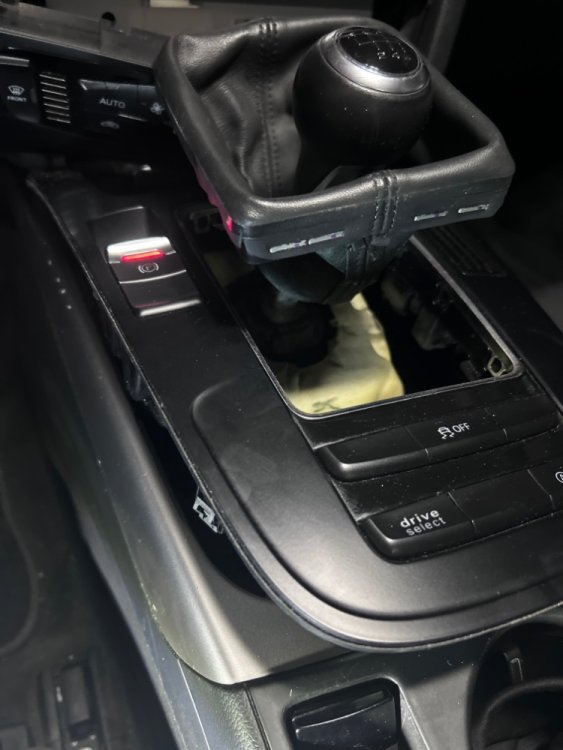

julitron10 publicó una discusión en Audi A4 / Allroad B8 (2008-2015)
Hola a todos he decidido cambiar la moldura decorativa que viene en plata xq la tengo con algun arañazo he pillado una en AliExpress… El caso es que he llegado a desmontar el panel central casi por completo pero la moldura no sé si va pegada (creo que si) o va encajada con algun clip o pestaña. alguno sabéis cómo quitarla ??? adjunto foto Gracias saludos -
