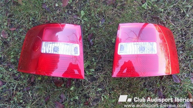

	Descripción del accesorio: Pilotos Traseros Allroad/A6 Referencia piloto trasero derecho: 4B9 945 096 F Referencia piloto tarsero izquierdo: 4B9 945 095 F Procedencia: De mi Allroad Originales Audi Estado de conservación: Como nuevos Año de fabricación: Diciembre 2008Indicar si tiene garantía del fabricante o del vendedor: No Precio: Pareja 140 euros Forma y gastos de envío: por cuenta del comprador o entrego en mano en Madrid
