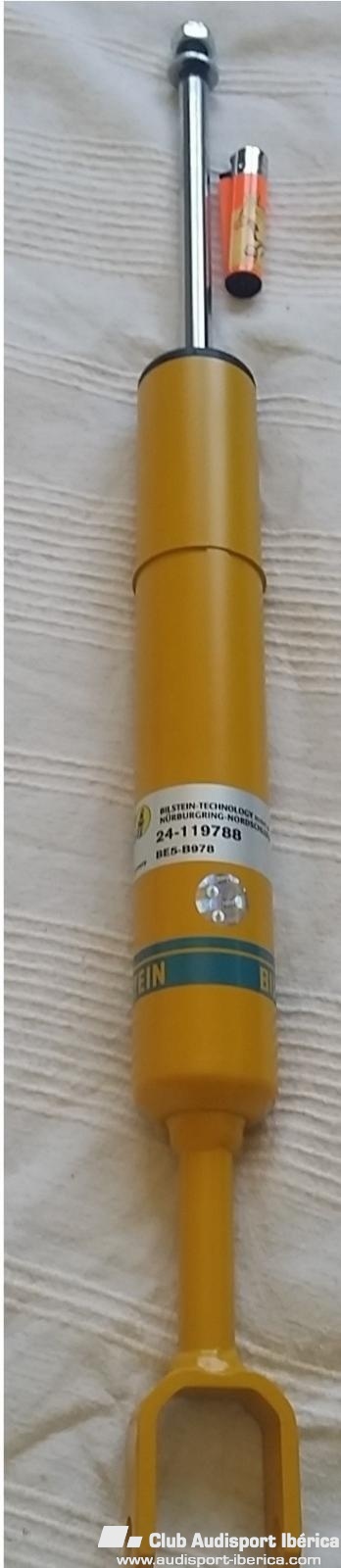

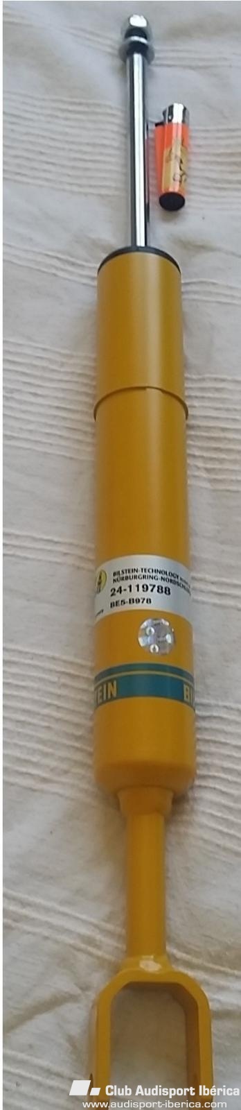

Hola a todos, esta mañana he ido a montar unos blistein b6 a mi a4 3.0 tdi caja b7 y al ir a ponerlos a parte de darnos cuenta de que los traseros no eran los de mi coche (mirando la referencia, ponia que era para un alfaromeo) (no voy a poner el nombre de la empresa para no desprestigiar a nadie, pero me ha hecho una faena guapa jeje) los delanteros, que estos si coincide la referencia (be5b978) a mi mecanino le ha sorprendido el diamtro de la varilla del amortiguador, me dice que la ve muy fina, que a montado b6 en ibizas y que eran mucho mas gruesas. Haber si alguien me pudiese confirmar que son asi jeje

Hola a todos, esta mañana he ido a montar unos blistein b6 a mi a4 3.0 tdi caja b7 y al ir a ponerlos a parte de darnos cuenta de que los traseros no eran los de mi coche (mirando la referencia, ponia que era para un alfaromeo) los delanteros, que estos si coincide la referencia (be5b978) a mi mecanino le ha sorprendido el diamtro de la varilla del amortiguador, me dice que la ve muy fina, que a montado b6 en ibizas y que eran mucho mas gruesas. Haber si alguien me pudiese confirmar que son asi jeje. Voy a ver si puedo subir unas foto. Un saludo y gracias
