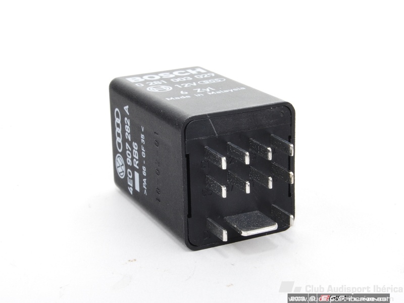

Duda relés de la caja de centralita
fernan30 responde a fernan30 de discusión en Electricidad / Electrónica Audi
muchas gracias, a ver si suena la flauta!!! -
