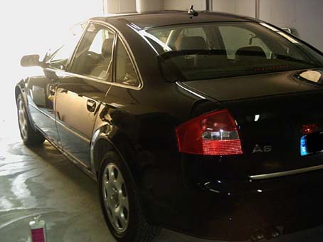

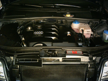

Hola amigos. Hace tiempo que tenía pensado adquirir algún producto de limpieza de la marca que promociona “Guanterarefrigerada”, ya que al parecer todo el mundo habla muy bien de ellos, y mi A6 los estaba pidiendo a gritos, estaba un poco descuidado. Pues dicho y hecho, contacté con él, y el pasado viernes me dirigí a su encuentro a la “Estrella de la Muerte”, que es donde él dice que vive, que queda más o menos por Jumilla. Una vez en el lugar, nos fuimos a un garaje de su propiedad y me hizo una demostración, haciéndome una prueba con sus productos a fin de familiarizarme con ellos. Estuvimos aproximadamente 1 hora. Este “Guantera...” se pone, y en un momento te limpia medio coche, por fuera y por dentro es un profesional de la limpieza automovilística, y además me cambio los botones de la llave, todo un detalle. Bueno pensaba en comprar solamente tres, pero al final compre 7 productos. (Carterarefrigerada) Para los que nos gusta tener vehículos que gastan poco, os diré, que puse a cero el consumo medio y cuando regresé, vi que marcaba 5.8 litros. El viaje de 100 kilómetros más o menos, ida y vuelta. El sábado estuve toda la mañana limpiando el coche, que ya se lo merecía y estos fueron los resultados. Pondré unas pocas fotos del vehículo, ya que con la primera se ve que quedó como un espejo.
