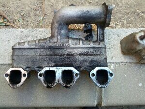

Pues seguimos con los pasos que he realizado hoy, bueno, antes de empezar pongo una foto de la valvula N239. En el paso 6 indiqué que quitando dos tornillos salia perfectamente, pero no la hice foto. Aqui teneis la foto de la valvula N239: Pues nada, ahora si seguimos con el BRICO. PASO 10: Despues de unas 5 ó 6 horas metido el colector de admision en disolvente, lo sacamos y le damos un buen mangerazo. Posteriormente frotamos con un cepillo de dientes y KH7 para quitar los restos que quedan. Asi estaremos un rato hasta que veamos que ya no queda nada de porquería. Cada vez que le deis con KH7 frotais fuerte y posteriormente lo enjuagáis con bastante agua (NO dejeis KH7 mucho tiempo en el colector). El resultado es el siguiente (tambien pogo foto de la junta que sustituiremos): Creo que ha quedado bastante bien. PASO 11: Ya en el coche limpiamos la parte del motor donde va el colector. Evidentemente esta zona debe estar bien limpia para que cuando pongamos la junta y el colector todo quede perfecto. Asi lo he dejado. Por ultimo, indicar que he cambiado algunos tubos (de los negros) por los de silicona, pero solo voy a cambiar los que van a la valvula N239 y la EGR ya que estan demasiado pegados y cuesta mucho sacarlos de donde estan metidos y no quiero romper nada, prefiero dejarlo todo como esta no vaya a ser que por lo que sea rompa algún plastico a los que se acoplan los tubos y tenga que cueste un dinero. Supongo que esta tarde y/o mañana lo montaré todo y finalizaremos el brico. Seguiremos informando Un saludo. -

Pues ya he sacado el colector de admisión Por ahora tampoco he encontrado problemas. Aquí os dejo una foto del mismo. Os seguiré contando Enviado desde mi Galaxy Nexus usando Tapatalk 2 -
