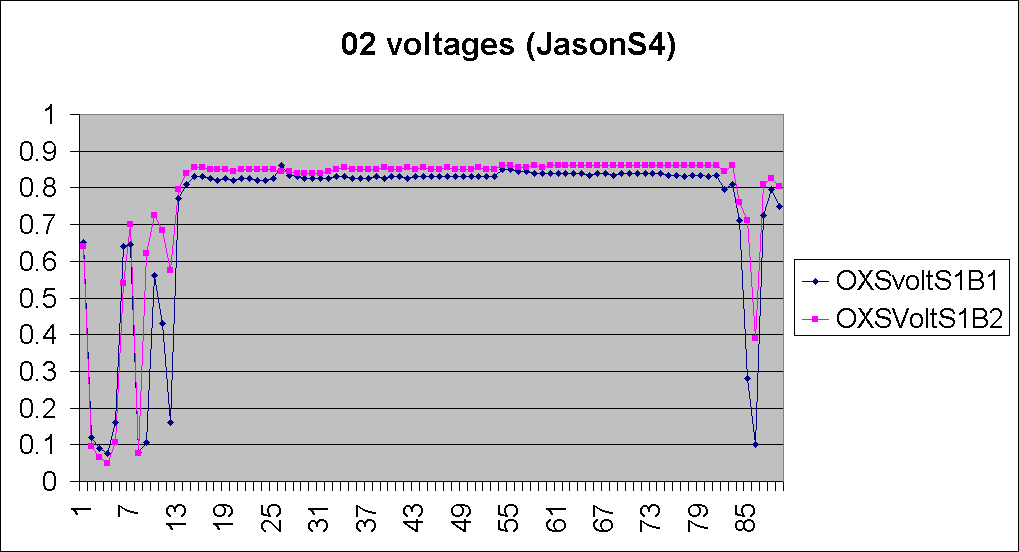

Si pasaste la ITV mas o menos es la curva anterior la sonda lambda mide 0.9 cerca de 1 .el coche consume lo normal si te sale 0.8 ,tiene mucha potencia pero consume mucha gas.. Autoxuga_movil___franquicia_taller__calculo_motor_coches.htm

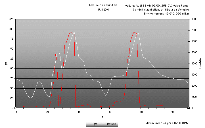

ves en esa curva a 2440 rpms subiendo una cuesta creo ,el motor chupa 125 g/s cuando bajas se cierra casi todo baja de golpe.
sale apretujao pero : a2440 rpms daba 8,75 gramos de aire por s de entrada a 2880 8.03 g/s si no sale o muy poco g/s es que hay una fuga en la entrada del motor. es decir le entra pero no pasa por el Maf.
