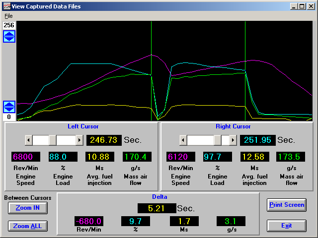

  9. y esta no la entiendo bien segun el yanqui einstentein es sin el conector del Maf conectado, lo quito porque el maf malo le daba mezcla pobre y tenia miedo de estropear el motor al quitarlo la mariposa toma el control y la mezcla es rica sale mas C0 por el tubo de escape..
  10. bueno con torque ideal
  11. respuesta :malo al ralenti es este
  12. ese daba 170 gramos...
  13. good maf ..parcial 12 sera este...?
  14. el abuelo se murio ,,se trata los que esten perdidos de ver una curva con pocos gramos de aire por segundo o menos que la que tiene el maf bueno.

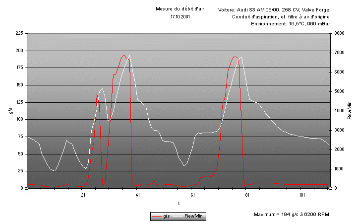

  17. Saque de audiworld unas curvas de un colega listo que tenia un problema parecido al mio,coche con MAF coja.. a ver si se descubre cual es la curva con el MAF caudalimetro malo..?
