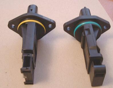

el PIERBURG que puse tiene el numero: A 7.22684. 00 8004//0711 con el emblema de la mercedes :blink: no hay que cortar nada en el conector y mide la temperatura del aire los mismos pines. Tenia la idea que en las mercedes eran unos marikitas, pero no, tenian las manos sucias de trabajar me dejaron probarlo y si va mal te lo devuelven, eso si hay que hacer un papel. En la mayoria de las audi mucha secretaria con.. y corbatas .. Creo que va bien se ve en el CO del tubo de escape ,y no da la P1128 alarma, os comprais en una tienda de seguridad de casas un detector de CO 30 euros si detecta 400 partes por milion o 0.04 % que es el umbral por el cual se muere la gente en las casas con braseros ,etc. Antes de ir al ITV lo probais siempre si no no pasais... y si lo poneis en un coche bien a 30 cms del tubo de escape no pita , solo se moja con los valores de agua y co2, si el coche esta mal o la famosa lambda rica por tener el cohe el caudalimetro mal o desconectado ,oireis como el detector de CO se vuelve super sensible y suena incluso dentro del coche si la puerta esta abierta. O sea ojo con los caudalimetros que no controlan la mezcla. Ademas el detector lo podeis usar para protejer a la familia. Pierburg___Products___Selection_of_Subject1.htm -
Caudalímetro de Mercedes en AudiI Tdi 130cv
CHISPAS responde a swyne de discusión en Mecánica General Audi
Lo he cambiado y estoy en pruebas ,creo que por lo menos no he tenido cortos y he medido con el vag en ralenty en measures canal 002 donde me sale 800-760rpms // 18%// 3,28// 2,97 gramos de aire x seg. en el canal 004 : 760//13,9v//81 grados calentando// 72grados temperatura de entrada es importante otros caudalimetros no lo tienen.. Lo que hay que hacer es tambien borrar las alarmas una adaptacion de la mariposa canal basic seting 060 y claro se van los ceros del codigo de finalizacion o READNESS Que deben ser 0000000. Hay que darse unas vueltas para que el coche se ajuste a esos 8 ceros que dan por bueno las sondas ,catalizador ,N80,n18,calentadores,etc.. Todos estos pasos estan en el manual Motronic del motor APG si se quieren hacer en el taller, Cada vez que sale una alarma y se resetea hay que recomenzar la fiesta ,lo mismo si se va la bateria o se quita un sensor con corriente.. En documentos en este web hay en ingles un libro del motor biturbo V2.. en las paginas 50 51.. explica lo que creo es mi problema me daba una alarma P 1128 porque el caudalimetro G70 BOSCH Se fue? SUBstitute function and self-diagnosis: The air mass meter detects air masses above . o bajo limites. Si este falla, el aire es ahora calculado por la curva prefijada de la mariposa y velocidad. es decir que el coche es listo y tiene unos valores de referencia si el Bosch falla. Por ultimo puso dos tornillos corrientes en el montaje del sensor de la Mercedes 77+iva, Parece que los bosch se estropean por el aceite de filtros malos? sensor_modi_pierburg.htm -

Estoy leyendo antes de montarlo los valores en ralenti que saldran del Pierburg parece ser que es con la EGR cerrada 1,6v uno bosch 2,2 (sera por el antiretorno de aire o pulsaciones?) En esa situacion leo seran 290 mg/stroke (perdidopor que el vag mide g/s) con una egr 78% abierta se debera leer 290 mg/stoke.. Es decir que el coche cambia ,seguro que la salida de gases CO ,lambda ,etc. Mi consejo es verificar todas estas historias.. Yo lo compre porque me parecia muy caro el bosch ,quiero tener uno de repuesto por si acaso ,y la alarma CEL p1128 que sale una vez al mes??????? sensor_modi_pierburg.htm -

Lo hize salio ADP OK es uno de los valores de conformidad esos 8 ceros que si no esta bien sale 0 0 0 0 1 0 0 0.

hay en boschusa.com una curva que indica en los ejes pulsacion amplitud X ,y pulsacion error Y. indica 60 kilos hora es igual a 18 gramos por segundo.. les he escrito pero ni ellos saben que es estas cosas... ?alguien tiene mas idea? Lo bueno seria cambiarlo pero no tengo dinero ....... SENSOR_AIR_INTERSANTEiew_of_Automotive_Mass_Air_Flow_Sensors.htm -

salio para 2880 rpm no mas de 8 gramos xs. tengo curvas de otros investigadores pero son a toda velocidad..? y yo no tengo pc portatil. en My Webpage hay fotos del HFMFS que tenemos .. SENSOR_LAMBDAert_Bosch_Corporation___Bosch___USA.htm -

Habeis probado con el comput*dor cable VAG de Rosstech el corriente (no USB ssin CAN) cuantos gramos x segundo mide teniendo el coche parao pero acelerando a 2000 -3000 rpms , a mi me marca poco ,claro que la carga es solo 18% palanca en neutro. Tengo un motor APG , El sensor es bosch PBT GFT 30 02791. EL Coche va bien ,pero a veces sale el error p1128 : lean mezcla pobre? LOG_01_002_ESTRENO.csv
