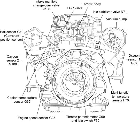

busca en altavista o google ,en mi coche es la N18 y no tengo turbo,es una valvula que al abrirse manda los gases de escape a la admision , ademas lleva un potenciometro incluido el G212 , El cual creo que mide el angulo de abertura es decir no se abre o cierra como en los otros modelos es como un grifo se puede abrir un poco solo y fastidiarte el caudalimetro esto en un A3 de 20 valvs APG, AltaVista_Search_n18_AUDI_N75tyresmoke.htm

Pues leyendo en el catalogo audi 01-2004 /4cilinders 20 v apg a3 sin turbo . Encuentro que tengo una valvula N18 de recirculacion de gases del escape a la mariposa y tiene ademas un potenciometro g212 ,5 cables en total. No soy experto ni mecanico ,pero me gustaria saber como funciona : ?sera una valvula que se abre con unos impulsos y el angulo de abertura mande por el potenciometro un voltaje a la ECU? segun el manual los terminales 1+ 5 son de la valvula rara 8 ohmios entre 2+ de 2,6 a 4,8 ohs y de 2+6 :0,5 -6,3 OHMIOS. En mi coche esta detras de la valvula combi al lado del tanke del liquido de frenos chupa los gases por abajo ,un radiador del escape y sale un tubo metalico a la mariposa g70 que seguro que esta sucia por esta N18. Parece ser que lo hacen para bajar la temperatura en los cilindros y bajar la comtaminacion. Resumiendo , si alguien lo explica mejor ,en el libro solo explica como testearla en VAG dialogo 03 -menu 1.n18 activarla.. NO TENGO TURBO... AltaVista_Suche_n18_g212_audi.htm -
