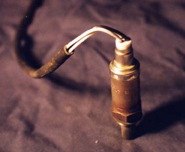

    en realidad es un minicatalizador dentro el sensor.
  5. CHISPAS
    ESCAPES

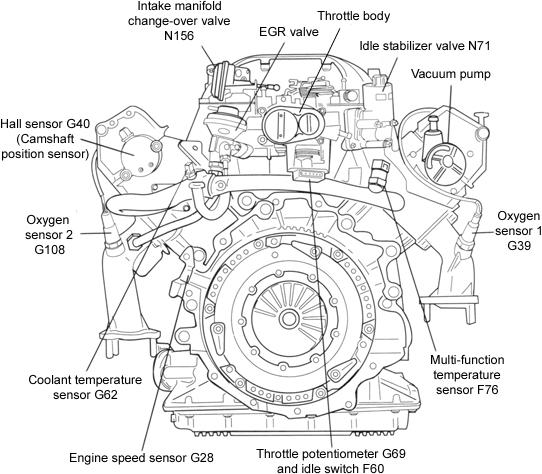

    g39 -g139 :sensores de O2 o sondas lambda..

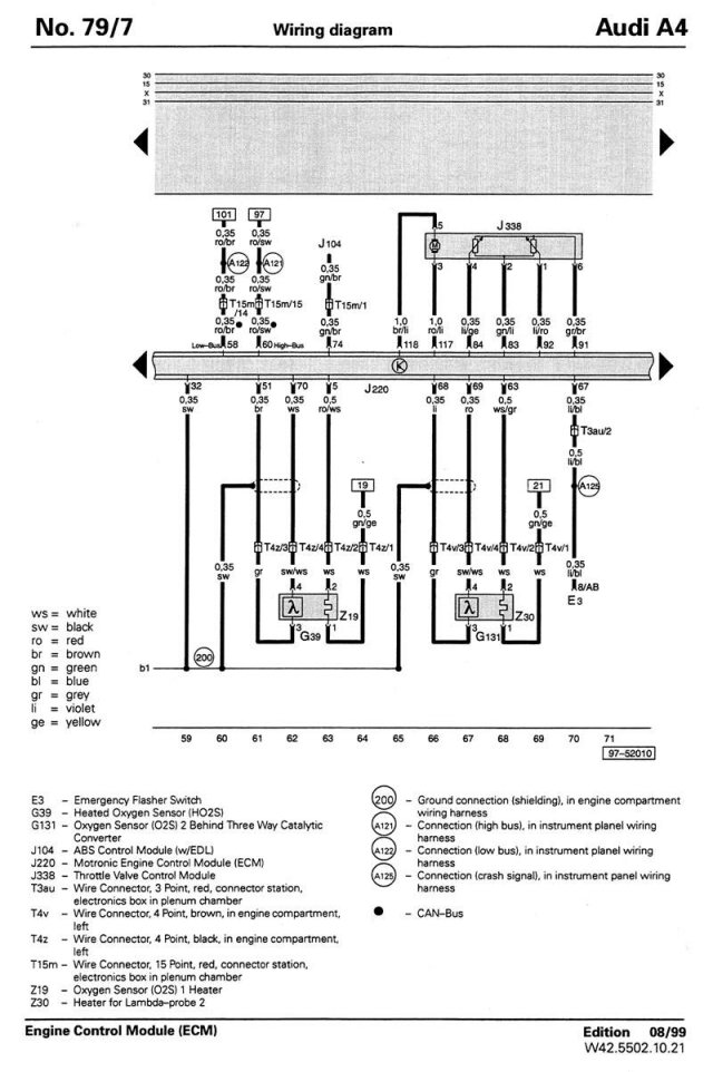

  7. CHISPAS

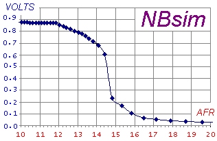

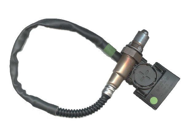

  17. En la anterior se ve el esquema los gases entran por el aujerito de arriba pasan por el calentador a 700 grados el doble que la sonda estrecha normal ,etc... esta explicado en la pagina de Roberto bosch..
  18. LA ancha produce + o - 2 miliamperios que es na .. y el circuito anterior lo manda a regular los injectores..

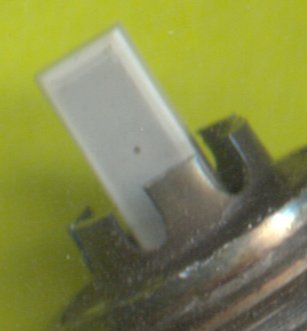

  22. vieron el aujerito que es la entrada a la bomba de oxigeno Increible!! <_<
  23. la anterior es la normal que hace que se contamine mas sin la ancha o las dos
  24. no es broma tengo dos sondas..
  25. la ancha es mas liosa de entender y tiene un agujerito que se mancha ,es tan peke que se me ha perdido la foto <_<
