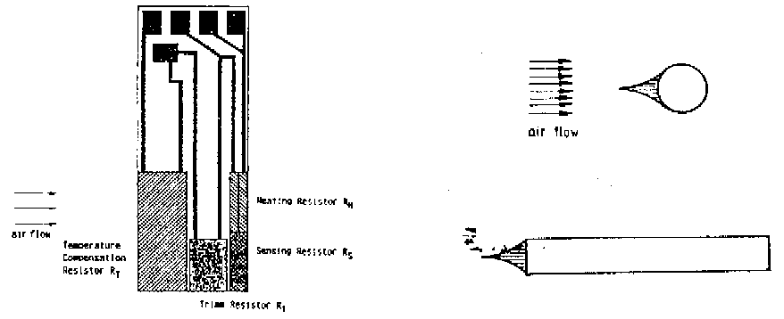

resumiendo hay medidores de hilo los viejos y los que son de FILM o un chip o plaqueta integrado con varios componentes como un sello rectangular cuando pasa el aire el chip manda un voltaje a la comput*dora del coche con los valores de aire en gramos por segundo que es lo que me esta volviendo loco no se si el mio esta bajo o bien,, te explico segun la Bosch dicen 60 kilos de aire por hora : 60.000 gramos / 3600 segundos :16 g x segundo ,en otros sitios te hablan de 170 gramos??? Si esta un poco sucio mide falsamente menos, se abre mas la mariposa pero la sonda lambda detecta en el escape mezcla pobre y PUN averia en el tablero.. Creo tampoco soy mecanico... :cry1: Tampoco vendo Bosch , son los repuestos que tengo yo ..
Mira si entiendes ingles.. las fotos estan en los otros post ..perdonad el desorden.. SENSOR_AIR_INTERSANTEiew_of_Automotive_Mass_Air_Flow_Sensors.htm
