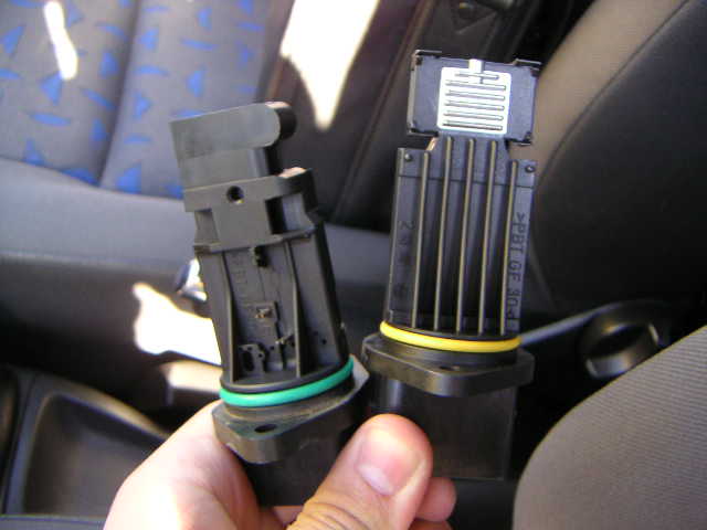

esta despues del filtro de aire , se vera un rectangulo negro saliente y el cable ,si esta bien , ni lo toques .. y menos con corriente , hay que poner los 8 codigos de conformidad a su valor correcto , READINESS CODE 0 0 0 0 0 0 0 0 : esta bien...
Caudalímetro de Mercedes en AudiI Tdi 130cv
CHISPAS responde a swyne de discusión en Mecánica General Audi
por ultimo una pagina de google donde en la segunda linea ,hay un tio que Jura.: LA DE COSER A OSTIAS .. es creo que se queja a audi... mas educacion....ehehe AAalimetro_pierburg_para_audi___Cerca_con_Google.htm -

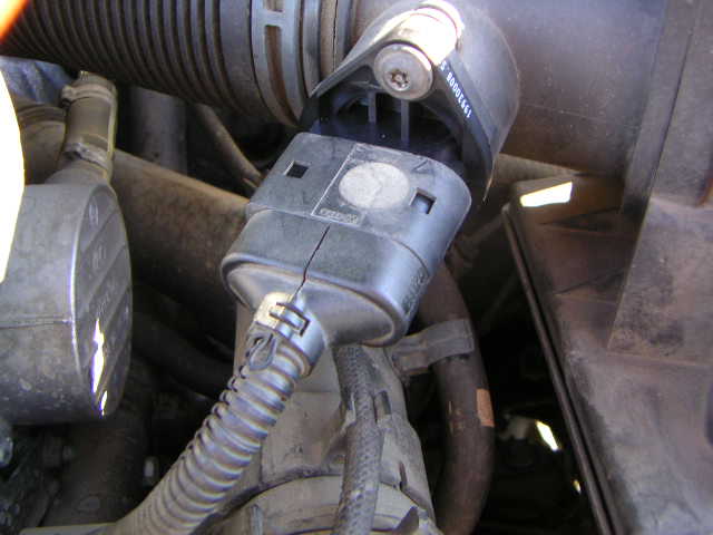

puesto en la tobera, os recomiendo no poner esos 2 tornillos pentagonales con seguro en el medio ,a no ser que tengais miedo de que os lo roben. Yo puse tornillos simples x ,asi si se averia se lo cambio con una navaja suiza en 1 minuto. -

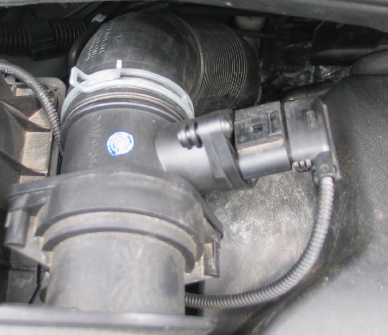

FOTO sensor g29 antes del catalizador
CHISPAS responde a CHISPAS de discusión en Mecánica General Audi

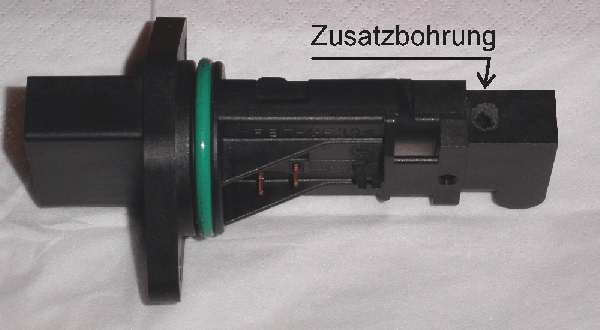

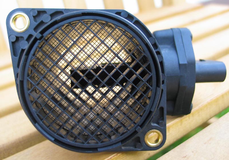

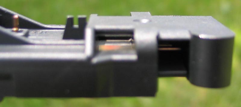

lo azul de arriba no es aujero si no hay fugas y el canal Vag mide 1g/s. ojo con los ratones. SENSOR DE LADO sale borroso es del bosch viejo -

este me parece es de un sensor maf de aire agujereado , me cachis en la mar con les nenes ,taladran todo.. -
