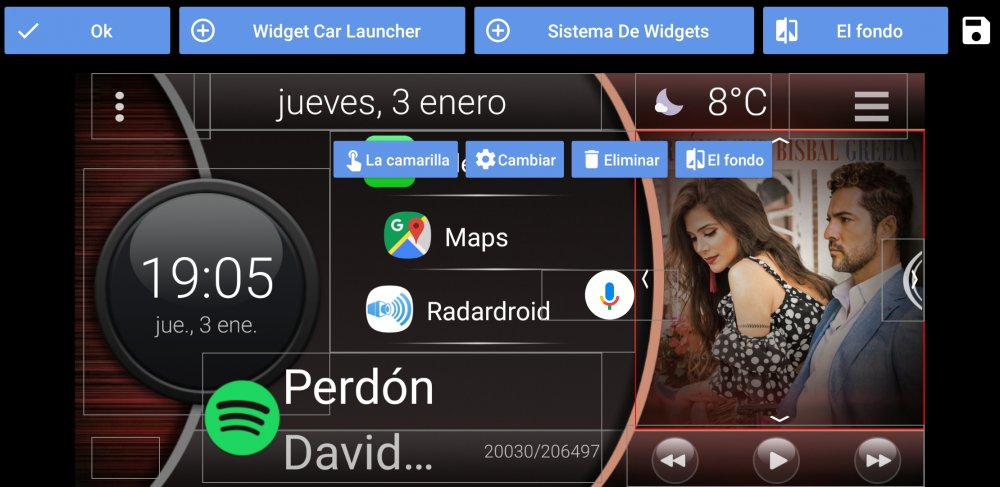

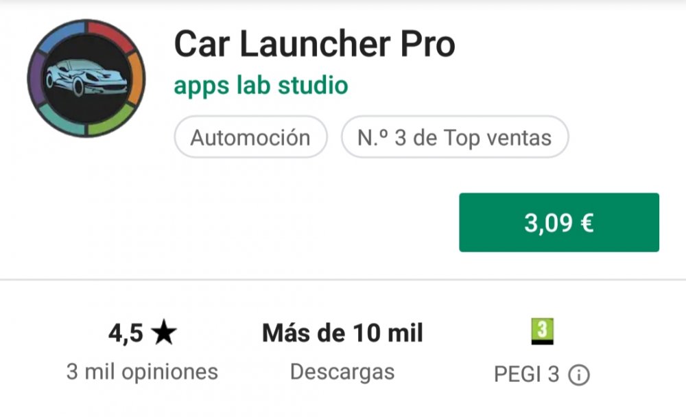

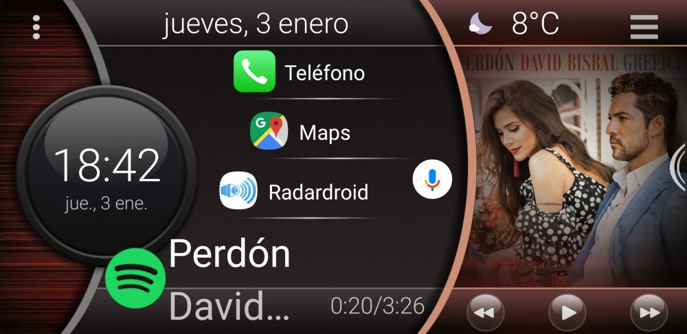

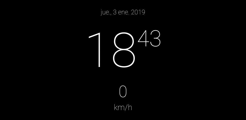

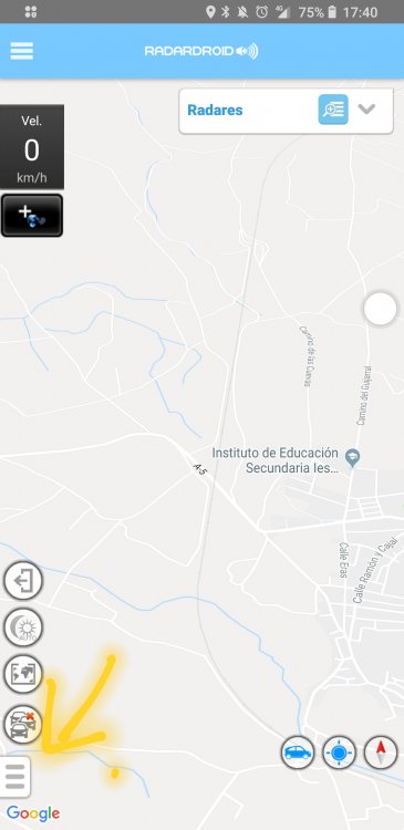

Sigo poniendo a punto o a mi gusto mas bien el rsnav. Ahora he instalado este launcher que para mi es más funcional que el de origen Que directamente se pone el spotify y suena la música sin tener que meterte a nada Además si pulsas en la hora se pone este salvapantallas que cuando viajas de noche es muy molesta tanta luz Además permite editar todo. Tamaño widget etc.. lo que quieras

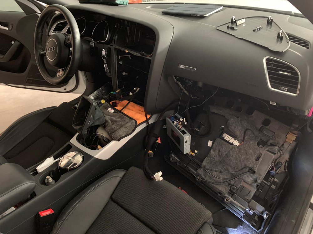

Por fin!!! Ya esta todo en su sitio y funcionando, solo me falta instalar los parches de actualización. Unos 25 segundos tarda en iniciarse
Efectivamente es para el ami, cosa que no tengo y no se porque me han enviado. 1° ya funciona la cámara. A la perfección. El conector de la cámara detrás de la pantalla es increíblemente sensible y se desconecta con nada. Lo he encintado y a quedado más o menos bien. Todos los robacorriente los he cambiado por terminales y les he puesto termoretractil. Esto lo he hecho a modo de regleta. He puesto la cámara tanto con rele como sin el y la cámara funciona igual. Por lo tanto lo he quitado. 2° el audio no ha habido manera de ponerlo como indica Kim . He llevado el cable jack auxiliar que trae la pantalla hasta el hueco de debajo del apoyabrazos. Y he taladrado para meterlo. Y he conectado esa salida al aux original del coche. Aquí está el problema Si meto el jack al 100% en la clavija sólo se me oye el lado derecho del coche. Si la meto al 80% escucho p0r todos los altavoces Pero en ningún momento el rsnav es capaz de reproducir los bajos/agudos
