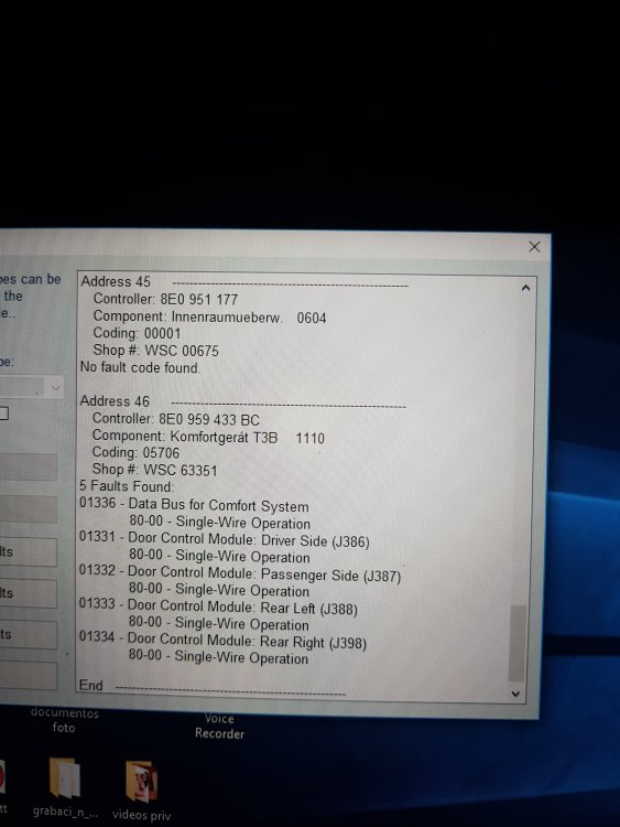

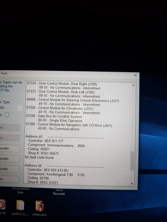

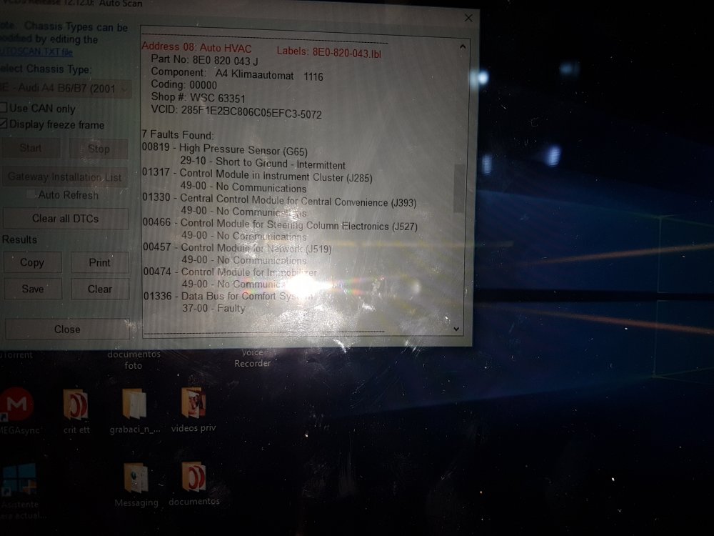

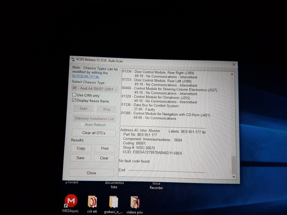

He conseguido conectar a la centralitas 09 16 y 46 con vag com fallos he cambiado a como estaba y lo raro es que si bajo las ventanas eléctricas y las vuelvo a subir vuelve a fallar todo novamente.- 84 respuestas

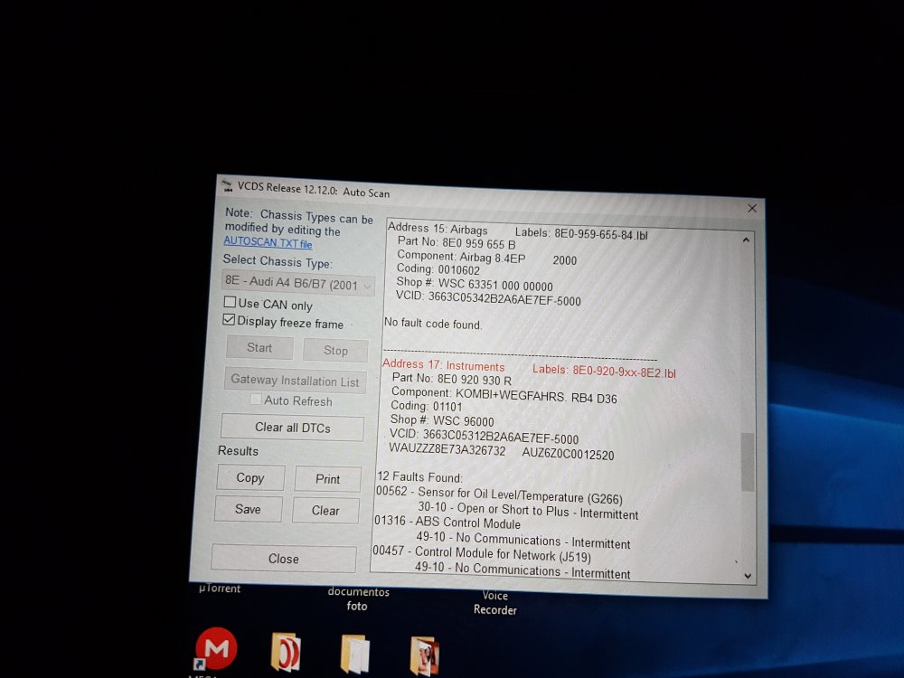

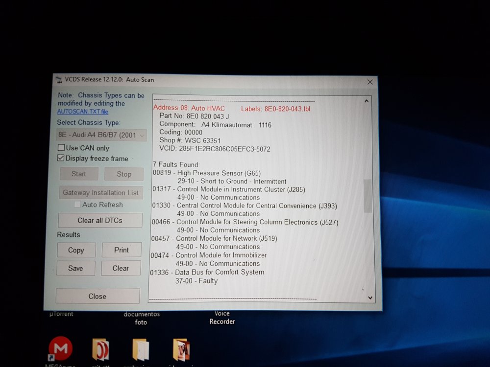

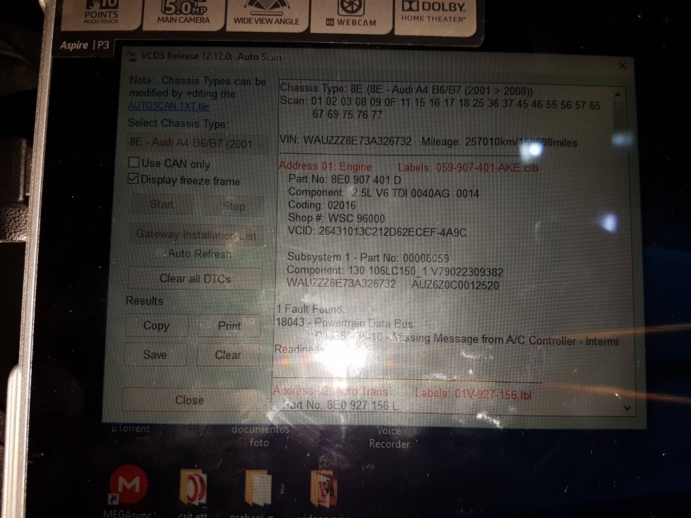

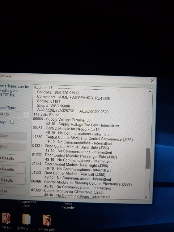

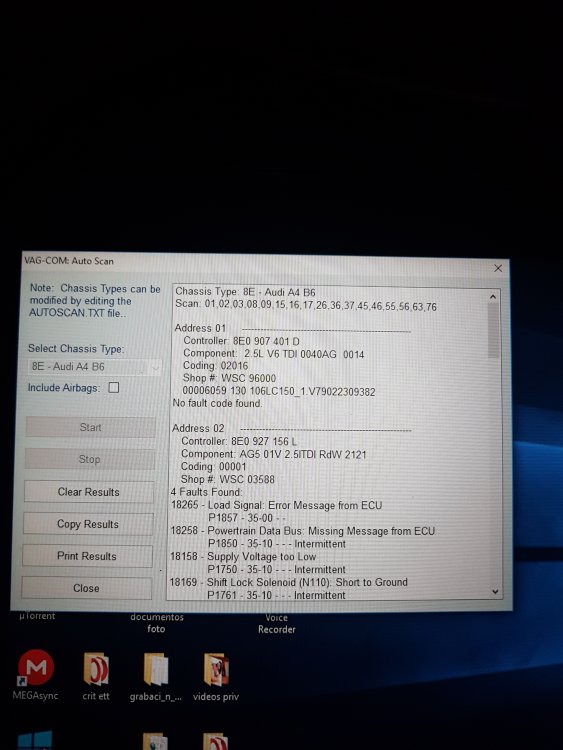

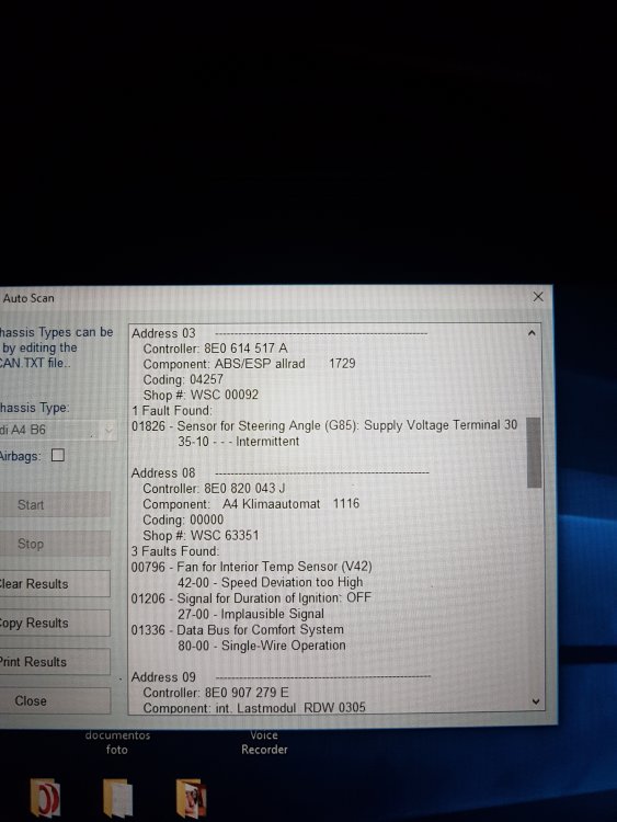

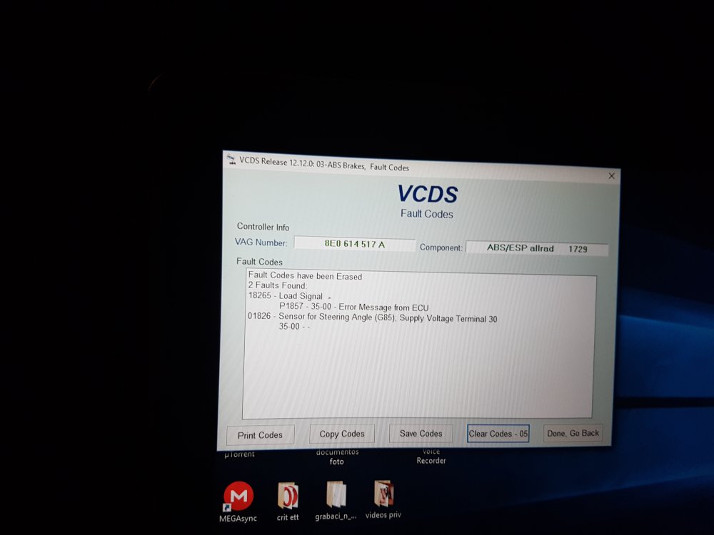

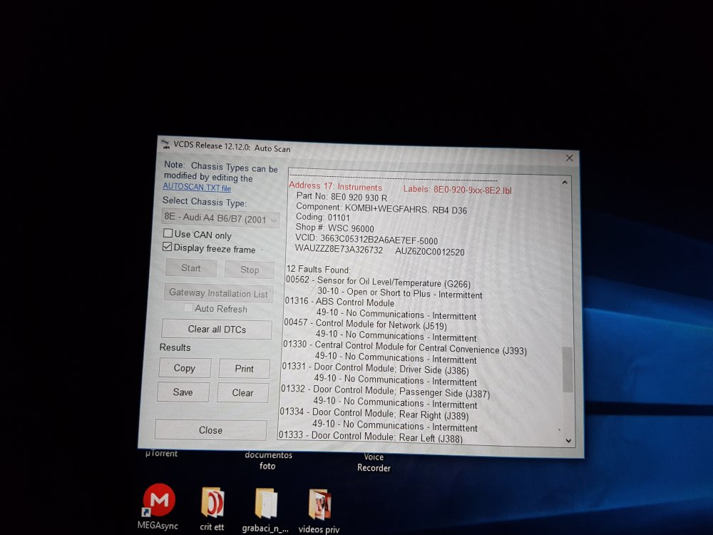

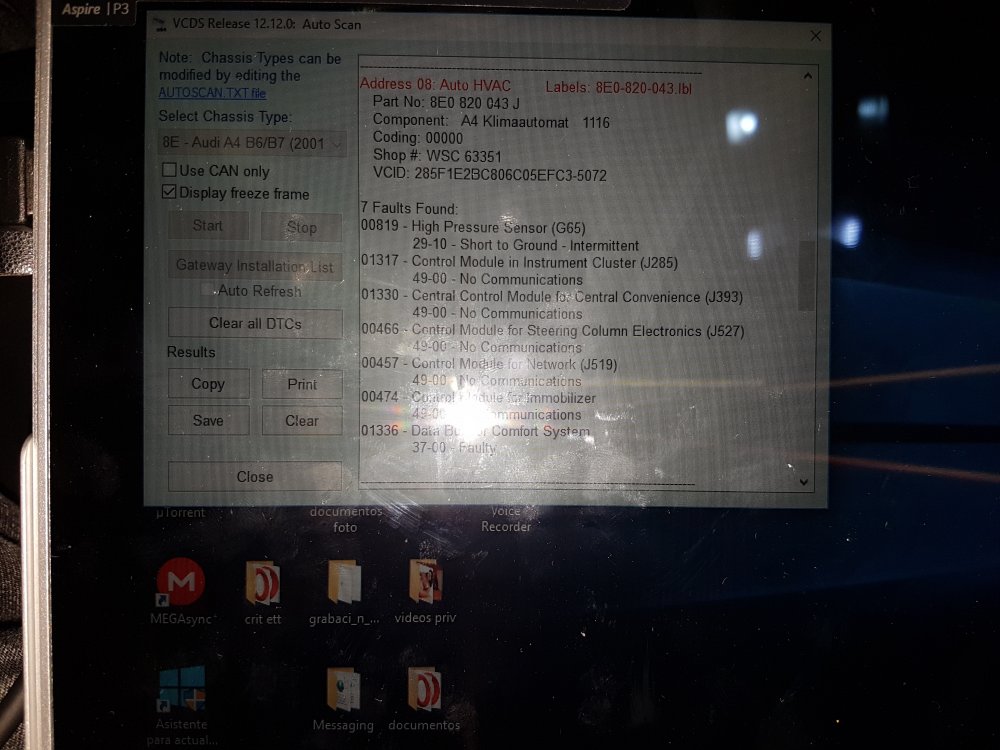

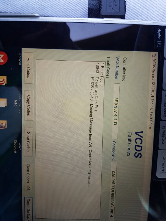

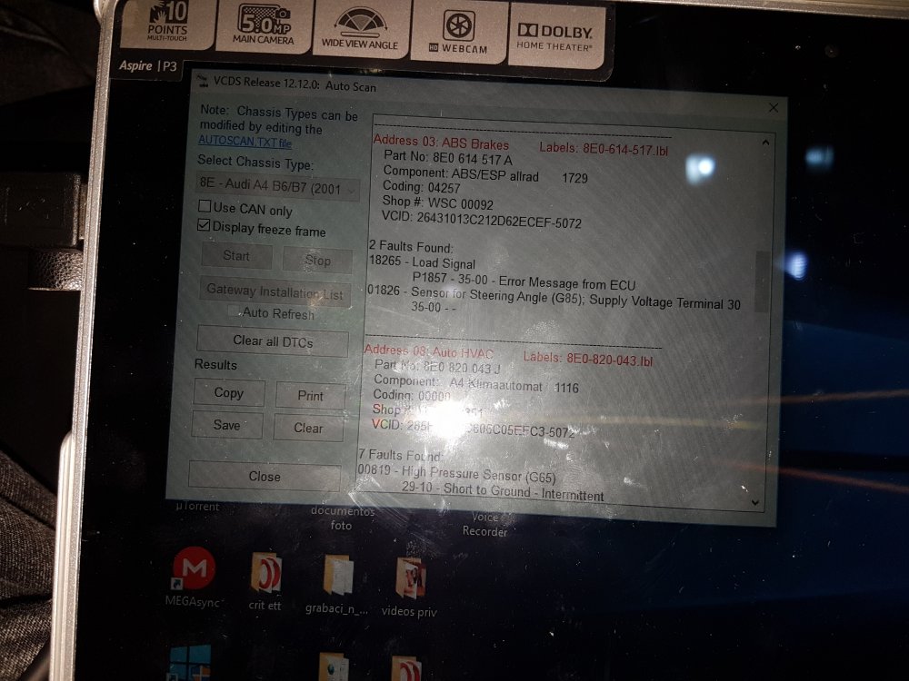

Me deja ler el 01 engine 02 de los cambios automativos 03 abs 17 cuadro y del clima pero el 09 el 46 y el 16 no me deja pone fallo de comunicación. Y me sale los fallos esos aun que los borre siguen salindo he conseguido ahora mismo unos reles para cambiar que estan en el vano motor haber si son el 219 y 646 el 202 se que son de calentadores el 219 dicen que de la bomba inyectora pero me estraña los de la bomba creo que van bajo volante y el 646 no se de que son los ire a cambiar haber. He quitado la sirena de alarma porque me dava fallo la quite por si acaso y nada he revisado cables nada. Me falta revisar el clima la centralita puerta conductor los reles y ya por descartar el comutador de llaves aun q me estraña si activo el tempomat en 01 engine sale ok activo o desactivado lo que me estraña ya que llega corriente pero no me va nada de intermitentes ni limpias el tempomat no se activa ya que no se comunica con el cuadro y en cuadro sale fallo esp por la smls que tampoco me puedo conectar. Me viene todo de un fallo de data bus creo pero no etiendo mucho de can bus ni nada de eso ni cableado ni nada. Si no es nada de eso tebdre que llevarlo al electromecanico y seguro que una pasta y ahora ando mal de pelas haber que hago.- 84 respuestas

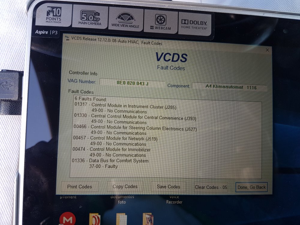

Si varias veces y no me deja es un problema de comunicación pero no consigo averiguar donde no se si lleva algun fusible en algun sitio escondido para la line k o can bus y que se aya fastidiado no lo se es muy raro lo que esta pasando . PD: Lo que creo necesito es averiguar el fallo de data bus for confort system creo que me viene todo de ai pero no se donde esta ni como va el asunto del data bus ya que ese es el fallo como que no se comunica y por eso no va si que ai momentos que cuando arrancas 4 veces como que va todo pero espontaneo y se vuelve a desconectar. Me han dicho que desconect el negativo y positivo de la bateria y que junte los cables negativo positivo sin tocar bateria que eso hace un reseteo inicial a todas las centralitas y partes electricas pero no se si es valido para audi o si me va a quemar algo mas importante.- 84 respuestas

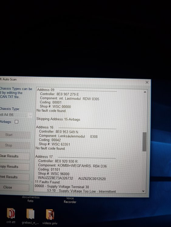

Buenas por favor una mano de quien pueda es urgente ya no se que mas hacer. Tengo un Audi a4 b6 2.5 tdi 180cv Quatrro triptronic motor AKE hace 2 semanas de viajen pues como de repente en carretera a 120kh se me ecende la luz de ESP y cuando miro no me va las ventanas tampoco nada de las palancas intermitentes ni limpias ni luz largas tampoco me va el cierre centtalizado a lo cual se queda abierto el clima va pero no me da aire caliente. Le paso el vag com y x de erros a lo cual no se ppr donde tirar estoy harto de mirar en google en forum etc... y nada he cambiado la centralita confort y hasta me pille un cuadro por si acaso. Pero sigo igual con el vag com no me deja entrar en 09 central. 46 confort ni en 16 steering wheels a cambio si que me deja en 01 motor con fallo 02 con fallo 03 fallos 17 fallos pero ya nada mas al arrancar el coche el electroventilador del a/c se activa solo sin haber enchufado en clima y en frio ya mire todo wl cableado de la puerta conductor llega corriente la luz roja de la puerta y el piloto de alarma se ecenden pero no se ecende los mandos de elevalunas solo si le das a la tecla cerrar puertas por 2 segundos se ecenden pero no deja hacer nada. Ai momentos que al arrancar va todo como si no pasara nada pero son 10 segundos y deja de ir todo novamente me estoy agobiando porque no se por donde mirar mire con voltimetro todos los fusibles y algunos cables y llega corriente me sale mucho fallo data can bus pero ni idea de donde esta el cable o lo que sea por favor una ayuda dejo fotos de lo que pillo el vag com gracias y un saludo. PD: no se si ay algun rele ya mire todos debajo la ecu y no se 3 de ellos de que son 2 646 y uno 219 ai otro 202 que son de calentadores otros 2 bajo el volante que supongo que de la bomba inyectora. No se mas que hacer no se si puede ser del modulo de los electroventilador o de la botonera del clima que esta en corto circuito no se mas.- 84 respuestas
